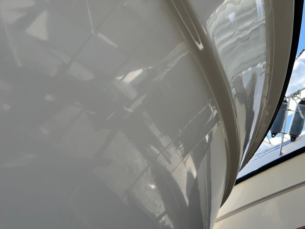

Hvor lenge en plastbåt kan leve om man tar godt vare på den er det vel ingen som vet ennå, men at det er lenge er iallfall sikkert. Denne Tresfjorden runder 50 år dette året, og gelcoaten ser tilnærmet ny ut ennå. Håper den tåler å herde i mange år til. Det hører også med at motorer kan leve lenge om man tar vare på dem. Denne har en en Volvo bensinmotor (B18) fra 1963 som fortsatt summer og går uten et feilslag etter 60 år :)
