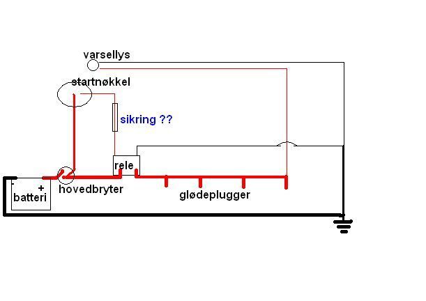

hegra Svart 10.September.2011 Link til dette innlegget Svart 10.September.2011 Når det gjelder dette med gløding eller forvarming, ordnet jeg overvåking av dette på min motor ganske enkelt. Jeg har glødeplugger, så jeg koblet en varsellampe direkte til siste plugg i rekken. Lampen lyser når gløding er på, og viser at glødingen virker. Skulle derimot lampen lyse etter at gløding er avsluttet, varsler lampen at pluggene får uønsket strøm. Da er det feil, og glødereleet kan ha brent seg fast, eller får strøm på annet vis som det ikke skal ha. En slik varsling kan være greit å ha enten det er plugger eller element i innsug. Slik har jeg ordnet dette, men trodde nesten de fleste nyere motorer hadde lignende varsling, men jeg vet ikke.Link Sitér dette innlegget Link to post

Trophy Svart 11.September.2011 Emnestarter Link til dette innlegget Svart 11.September.2011 Når det gjelder dette med gløding eller forvarming, ordnet jeg overvåking av dette på min motor ganske enkelt. Jeg har glødeplugger, så jeg koblet en varsellampe direkte til siste plugg i rekken. Lampen lyser når gløding er på, og viser at glødingen virker. Skulle derimot lampen lyse etter at gløding er avsluttet, varsler lampen at pluggene får uønsket strøm. Da er det feil, og glødereleet kan ha brent seg fast, eller får strøm på annet vis som det ikke skal ha. En slik varsling kan være greit å ha enten det er plugger eller element i innsug. Slik har jeg ordnet dette, men trodde nesten de fleste nyere motorer hadde lignende varsling, men jeg vet ikke.Link Mine Cummins 330 hk er fra 98 og har forvarming. Når e slår på tenning så kommer forvarminga på og en grønn lampe lyser så lenge forvarminga pågår. Når motor er startet så kobler forvarminga inn flere ganger når motor e kald, men da lyser ikke den grønne lampa. Ser på voltmeter at det dropper til 10,5v. Dette er likt på begge motorer, men når motorene er skikkelig varm og e slakker ned på fart så ser det ut som forvarminga på styrbord motor kobler inn for voltmeter dropper til 10,5v. Da har motor en temperatur på ca 90grader Spurte på BOC og forvarming skal ikke komme på ved over 900 rpm Sitér dette innlegget Maxum 4100 scb, Chenette III Link to post
hegra Svart 11.September.2011 Link til dette innlegget Svart 11.September.2011 Det er tydelig noe galt når denne forvarmingen skjer ved varm motor. Den varsellampen du har er sikkert koblet til et rele som gir strøm i ca 20 sekunder. Etterpå tror jeg forvarmingen får strøm på et eller annet vis som ikke skal skje, men som varsellampen ikke registrerer. Joerg har jo et godt eksempel ovenfor. Kobler du en prøvelampe eller måler ved forvarmerings + inngang får du det bekreftet. I praksis blir det å koble slik jeg har vist i linken ovenfor. Forvarmingen skal ikke koble inn i tid og utide slik som du beskriver. Sitér dette innlegget Link to post
