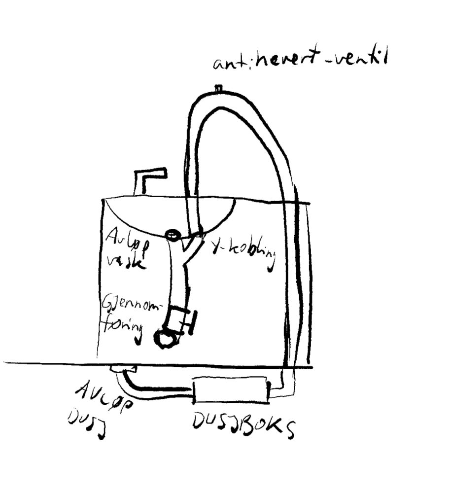

Knude skrev On 8.4.2022 at 18.10:
Du må opp med slangen fra pumpe. Godt over vannlinje (50 cm)  Så en antihevert ventil for så å gå ned til en skroggjennomføring med kuleventil.
Tenkte å føre slange fra dusjdreneringsboks opp i en bue, med antihevert-ventil, ned og inn på eksisterende vask-drenering via Y-kobling under vasken. Hva tenker du om det?
