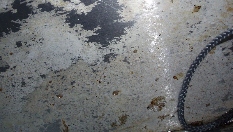

klugg Svart 8.November.2009 Link til dette innlegget Svart 8.November.2009 Jeg vil i hvertfall ikke slå et slag for aluminium. Se på denne: Korrodert tank Var dieseldyrehage her, og har sikkert hatt et belasta miljø i bunnen i flere år. Sitér dette innlegget Link to post
Roger jo Svart 8.November.2009 Link til dette innlegget Svart 8.November.2009 (redigert) Jeg vil i hvertfall ikke slå et slag for aluminium. Var dieseldyrehage her, og har sikkert hatt et belasta miljø i bunnen i flere år. Aluminiumen ser da fin ut der vannet ikke har hvert. Det er vel heller eieren som ikke har drenert ut vannet, men hvor er dreneringen? Så dyrehageen hadde kommet uansett matriale. Redigert 8.November.2009 av roger-jo (see edit history) Sitér dette innlegget Kokekyndig maskinist kjent på kysten. Link to post
klugg Svart 8.November.2009 Link til dette innlegget Svart 8.November.2009 Ja, hvor er dreneingen. Jeg har kjøpt båten i år, og får bare begynne å demontere pentry... :) Jeg tenker at tanken nå må ut. Få skiftet bunn, og samtidig endre formen slik at jeg får at laveste punkt å drenere fra i det ene hjørnet. Nå er laveste punkt jevnt fordelt i hele lengden. Satser på å fikse denne i stedet for å investere i ny. Så jeg trekker det tilbake. Aluminium er gull - dersom man er påpasselig. Sitér dette innlegget Link to post
Roger jo Svart 8.November.2009 Link til dette innlegget Svart 8.November.2009 Jeg tenker at tanken nå må ut. Få skiftet bunn, og samtidig endre formen slik at jeg får at laveste punkt å drenere fra i det ene hjørnet. Nå er laveste punkt jevnt fordelt i hele lengden. \Satser på å fikse denne i stedet for å investere i ny. Så jeg trekker det tilbake. Aluminium er gull - dersom man er påpasselig. Hvor dype er tæringene? Sitér dette innlegget Kokekyndig maskinist kjent på kysten. Link to post
klugg Svart 8.November.2009 Link til dette innlegget Svart 8.November.2009 Har ikke målt. Er egentlig vel så bekymret for sveisen, om det er tæringer innimellom der. Uansett vil jeg lage meg drenering, og da må jeg jo ha ny bunn uansett. Sitér dette innlegget Link to post
Roger jo Svart 8.November.2009 Link til dette innlegget Svart 8.November.2009 Er egentlig vel så bekymret for sveisen, om det er tæringer innimellom der. Uansett vil jeg lage meg drenering, og da må jeg jo ha ny bunn uansett. Nødvendigvis ikke ny bunn og sveisene kan forsterkes. Sitér dette innlegget Kokekyndig maskinist kjent på kysten. Link to post

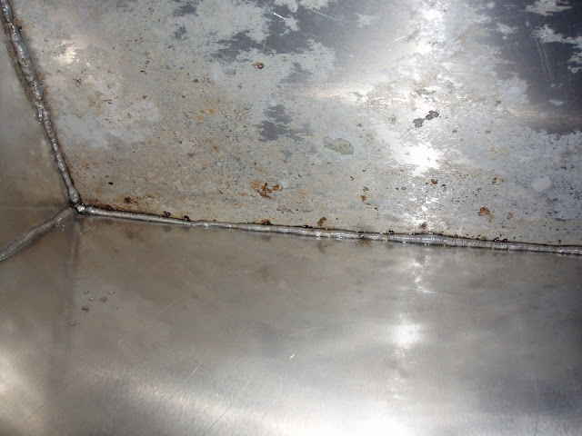

klugg Svart 10.Februar.2010 Link til dette innlegget Svart 10.Februar.2010 Hvor dype er tæringene? Jeg har målt den verste til ca 2mm. Litt kummerlige forhold å måle under, får ikke holdt skyvelæra vinkelrett på flaten. Det er denne: Hvor tykke er platene, tro? Jeg har inspisert ved siden av tanken der det definitivt måtte vært klissklass dersom den allerede svettet. Kan jeg gjøre noe med dette? Hele nederste sveisen langskips har jo ligget under vann. Er det noe man kan gjøre gjennom mannhullet for disse tingene? Sitér dette innlegget Link to post
