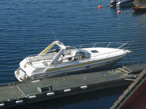

Holmabåten Startet 2.November.2009 Link til dette innlegget Startet 2.November.2009 Vinterens prosjekter blir å trekke om alt ute, ikke helt bestemt oss for om det blir nirox eller skai. Fått ca pris på 31 000,- i nirox og 23 000,- i skai, syns det var litt dyrt men det er mange puter. Det blir ny kalesje, er ikke bestemt farge helt men mørk grå eller svart kommer litt ann på hvordan putene blir. Kommer vel på rundt 20 -25 000 for den. Tenker på å legge teak laminat på dørken ute og inne. Kjølere på styrbord maskin rengjøres sliter litt med feber på denne. Nye grovfilter og slanger til diesel tilførsel på begge maskiner. så blir det vel litt flikking med maling på maskinene. Så skal de gule stripene i skroget bli svart eller mørk grå, lurer på om det blir folie men vet ikke hvor slite sterk det er. Hvis ikke alt dette blir for dyrt blir det også montert diesel varmer og eventuelt defroster.Har plukket ut aircondition anlegget i dag så luftslanger ligger der så det brude ikke være for mye arbeid. Og så kommer jo alt som fruen kommer på etterhvert skal prøve å legge ut bilder etterhvert Sitér dette innlegget Link to post

Holmabåten Svart 2.November.2009 Emnestarter Link til dette innlegget Svart 2.November.2009 Nye striper og teak laminat koster ikke så mye og uansett så må teppet nytt hvis eg ikke legger teak. stripene kan jo ikke koste all verden og få fikset. Her er noen bilder som eg fant i farten: Tidligere eiere har vært glad i gult har trekt om targa og førerplass i lysegrå skai: På land ute i hagen: Som dere ser er putene og teppet klar for å byttes ut Sitér dette innlegget Link to post
