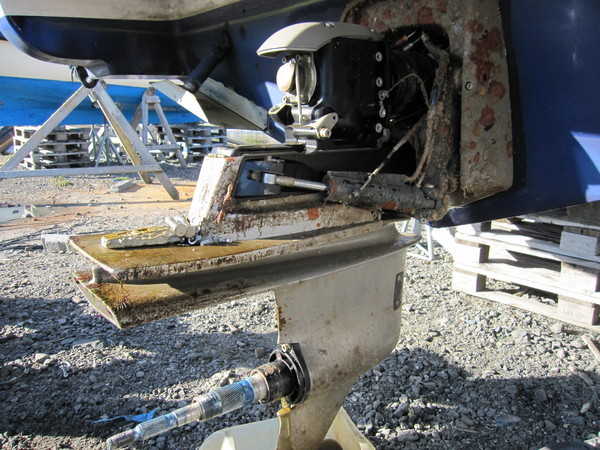

Skal hjelpe en bekjent med båtpuss, men jeg har da aldri satt mine bein i et drev før.
Hva må gjøres med denne i vinter?
Alt er 2007 modell, og motoren er kun kjørt 153 timer.
Det er en Volvo Penta D3-190 i en Scand Dynamic.
Må belgen byttes?
Hva må gjøres med olje i drev?
Er det olje i både "øvre" og "nedre" gearkasse på drevet?
Kan jeg sende propellene til Winrace propellers for oppretting?
Er de vanskelig å få av, må jeg ha spesialverktøy?

Her er noen bilder:
"Useful life = 1000 timer" - - Båten er gått 150 timer, da er 15% allerede brukt opp? :eek:
Her må vel byttes noe innmat?
...og dette også?
Båthistorie: x-Blesser 440/35 knop - x-Joda 7500/25 knop - x-Master 820/18 knop - x-Scand Baltic/25knop
Nå: Båtløs - Kjører Bobil...
Det første som slår meg er at all groe burde vært spylt vekk mens det enda var vått/ferskt, er det ikke det gjort blir det nå mer arbeid da det setter seg godt når det tørker ut. Belg skiftes hver 200 time eller 2. hver sesong, tror å forholde seg til 2. hver sesong er grei skurring, uannsett må den spyles ren, bøyes og strekkes på for å sjekke for sprekker, skift sm.olje og sm.olje filtre på motor (kjør varm først) avslutt med å kjøre 50-50 frostvæskeblanding innpå sjøvannsiden av motor, samt skifte av gearolje. Dette skulle være tilstrekkelig fremfor vinterlagringen vedrørende motor. Sørg for toppladedet batterier og koble fra forbruk/nett.

Det første som slår meg er at det drevet der må senkes til laveste tilt mens det står i opplag.
kontroller hydreuliske slanger på drevet for blærer og utposninger. dette har vært et vp-problem. jeg har byttet hvert år. du ser en utposning på slangen under her.
lekk servo på 07 modell? da snakker vi vel en garantisak da tenker jeg.
Bytte av drevolje: tør ikke si for mye om dette da jeg ikke har samme drev.. men her er ett bilde da jeg skiftet på noe større vp drev.
oljen blir som du ser tappet ut i underkant av akslingen. høyt oppe på drevet er en skrue som åpnes samtidig.. prosedyrene rundt dette er det sikkert mange som kan gi bedre enn meg.
propellen skjønner jeg allerede er tatt av, så da sier jeg ikke mere om det.. noen mener duoprop skal stå i en spesiell posisjon i forhold til hverandre.. husker ikke hva som var rett.
