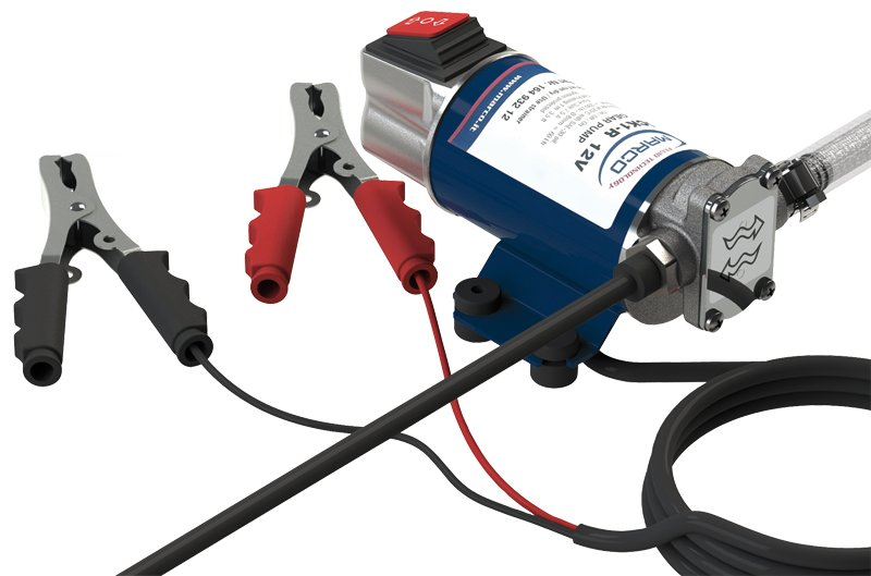

TideRace Svart 22.November.2009 Link til dette innlegget Svart 22.November.2009 (redigert) ... Jeg har samme motor som deg Phoebe Da anbefaler jeg Marcopumpen spesielt. Alt av slanger, kuplinger og rør følger med i esken og dimensjonene passer rett på Yanmar 6LP. Plug & Play. Marco-pumpene holder også høy kvalitet og kan ikke sammelignes med "leketøy" fra f.eks. Biltema. Redigert 22.November.2009 av Phoebe (see edit history) Sitér dette innlegget Link to post

Hilmar 2 Svart 22.November.2009 Link til dette innlegget Svart 22.November.2009 Jeg har brukt den Marco pumpa i mange år nå. Fungerer bra til olje og diesel. Og plastpose rundt oljefilteret, mindre søl kan det ikke bli Sitér dette innlegget Hilmar 2, jobber på slepebåten Gyltingen Link to post

jma001 Svart 24.August.2017 Link til dette innlegget Svart 24.August.2017 Jeg benytter DENNE Marco oljepumpa - med sikring, av/på- strømbryter, slanger og tilbehør for utførelse av oljeskift. Kobles rett på batteriet med medfølgende kabler. Leveres med integrert bryter for reversibel funksjon for fylling og tømming av olje. Selvsugende opp til 1 meter. Sitér dette innlegget Link to post
