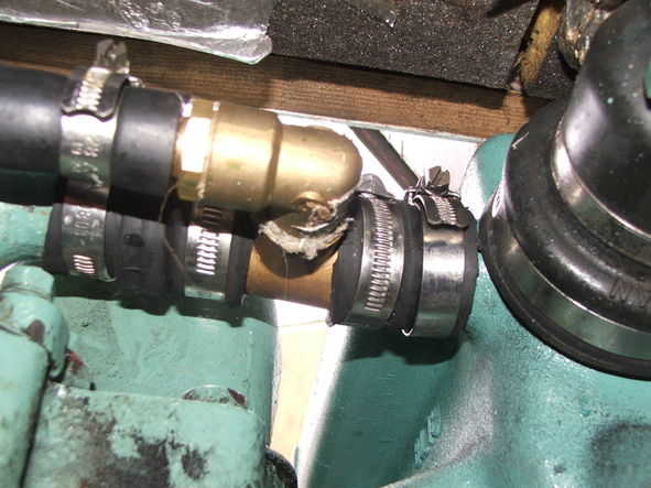

Eppa Svart 30.April.2010 Emnestarter Link til dette innlegget Svart 30.April.2010 Var i båten i går kveld for å flytte på slangen. I den forbindelse tok jeg et par bilder av slik det ble koblet først Dette er koblingen mellom vannpumpen og varmveveksler og dette mellom termostathus ovg varmeveksler. Bildet er tatt nedenfra. Det er mildt sagt rimelig trangt å komme til. Ser at det kanskje bør tas en aldri så liten motorvask. Så skulle jeg skru ut temperaturgiveren. Det gikk rett til he....e! Brakk tverrt av uten at jeg tok i noe som helst. Godset var tynt for å si det forsiktig. Men, men ...! Så var det adapteren som satt i termostathuset som skulle ut. Satt veldig godt, men den kom nå ut til slutt. Tenkte at dette går jo veien, helt til jeg skulle skru inn ny ansatsnipp i 3/8" som KD Trading hadde oppgitt at hullet i termostathuset var. Da kom kveldens største nedtur. Entret ikke på gjengene i det hele tatt. Når jeg da studerte gjengene på adapterat jeg hadde skrudd ut og den nye ansatsen så jeg tydelig at gjengene ikke var like. Ser også ut som gjengene på adapteret er litt ødelagt. Kan se ut som heller ikke disse har vært 100% korrekte til gjengene i termostathuset. Men uansett. Jeg må nå ha tak i en ansatsnippel som passer. Hvor kan jeg får tak i det? Her trenger jeg deres tips og råd. For de som lurer på min hjemmehavn er det her: Hvor er dette? Sitér dette innlegget Link to post
Eppa Svart 30.April.2010 Emnestarter Link til dette innlegget Svart 30.April.2010 KD Trading mener det er BSP 3/8" gjenger i pluggen på motoren. Vil da en standard slangestuss fra Maritim 3/8" - 13 mm passe? Den passer. Det gjorde den da altså ikke. Hvordan kan jeg finne ut hvilke gjenger som er på motoren? Hva er BSP gjenger? Metriske, tomme eller noe annet? Sitér dette innlegget Link to post

Eppa Svart 30.April.2010 Emnestarter Link til dette innlegget Svart 30.April.2010 Da har jeg fått avklart at det er 3/8" UNF gjenger som gjelder. Det er det som er gjengene i termostathuset. Har spurt alt som spørres kan her i byen, men det er ingen som har noe med UNF gjenger. Så Ingar hadde rett, mens KT Trading hadde feil. Noen som kan hjelpe? Trenger en ansatsnippel med 3/8" UNF i ene enden og 1/2" BSP (rørgjenger) i andre enden. Finnes dette? Sitér dette innlegget Link to post

Eppa Svart 3.Mai.2010 Emnestarter Link til dette innlegget Svart 3.Mai.2010 (redigert) Måtte kjøre en av mine sønner til skolen idag. Rett ved skolen var det et mekanisk verksted. På et innfall der og da tok jeg turen innom. Den ansatsnippelen jeg forsøkte å montere på motoren før helgen hadde jeg liggende i bilen. Tok den med meg inn. Når jeg gikk ut igjen hadde jeg med meg denne nippelen som nå er 5/8" BSP på venstre side og 5/8"UNF på høyre side. Betalte ikke en krone. Dette var en meget god service som jeg satte veldig stor pris på. Nå ser jeg lyst på dette igjen. Blir spennende i kveld når jeg tar turen opp til båten igjen. Bør ikke bli flere overraskelser nå. Satser på at denne nippelen nå passer og at jeg i kveld får ferdigmontert defrosteren med jevn og god varme. Ser forøvrig at jeg har skrevet feil i innlegg 64. 3/8" er feil. Korrekt skulle være 5/8". Redigert 3.Mai.2010 av Eppa (see edit history) Sitér dette innlegget Link to post

Eppa Svart 4.Mai.2010 Emnestarter Link til dette innlegget Svart 4.Mai.2010 En bra dag i båten i går kveld. - til slutt! Var spent på om den modifiserte ansatsnippelen ville passe. Om den gjorde! Den entret på gjengene og passet som hånd i hanske. Fikk en liten utfordring likevel fordi dynamoen var i veien når overganger og slangestuss skulle monteres. Hadde løsnet dynamoen for bedre å komme til med skralle og pipe. Men når dynamoen skulle på plass igjen fikk jeg ikke strammet kilereimen nok. Dynamoen tok i slangestussen. Så da måtte jeg finne en annen løsning. Det endte opp med et glødd kobberrør som ble bøyd litt opp slik at røret kom over dynamoen. Deretter var det bare fryd og gammen. På enden av kobberrøret ble slangestussen montert og slange tilkoblet. Ny temperaturgiver montert direkte i T-leddet mellom varmeveksler og termostathus. Fylte på med nytt kjølevann. Fyrte opp motoren og ventet spent. Det gikk kun kort tid før jeg kjente at noe var i ferd med å skje. Det begynte å bli varm luft fra defrosteren. Så nå er det bare gode greier alt sammen. Defrosteren gir jevn varme og helt uten bruk av den sirkulasjonspumpen som jeg kjøpte. Temperaturinstrumentet fungerer også helt perfekt. Hadde ikke med kamera i båten i går, men skal prøve å få tatt et par bilder i kveld. Sitér dette innlegget Link to post
