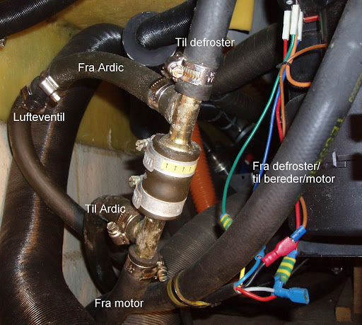

klugg Startet 17.Februar.2010 Link til dette innlegget Startet 17.Februar.2010 Jeg har sløyfe med Ardic vannvarmer og defroster. Ser ut til å være koblet med en bypass. Det er en utluftingsventil, men den er ikke høyeste punkt. Som fremgår av bildet er inn/ut på defrosteren høyere, og inn/ut på Ardicen er samme høyde som ventilen omtrent. Hvordan lufter jeg dette systemet? Har ingen erfaring med slikt. Det er kuleventil på både inn/ut på motoren. Sitter det en enveis-ventil mellom til/fre Ardic? Sitér dette innlegget Link to post
index Svart 17.Februar.2010 Link til dette innlegget Svart 17.Februar.2010 Det sitter nok en enveisventil der ja! Lufteventilen er nok kun for å lufte selve Ardicen, og ikke hele sløyfa. Åpne forsiktig på denne når varmeren går, slipp ut lufta og skru til igjen når det bare kommer vann. Sitér dette innlegget "First they ignore you, then they ridicule you, then they fight you, then you win." - Mahatma Gandhi Link to post

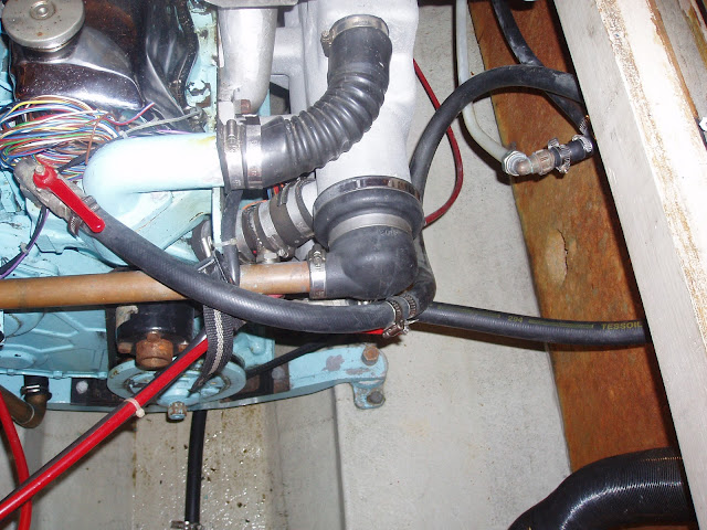

NilsPils Svart 18.Februar.2010 Link til dette innlegget Svart 18.Februar.2010 (redigert) Problemet er at det ikke alltid er praktisk mulig å få til lufting på de høyeste punktene. Her er en defroster som av praktiske grunner har luftkanalene til koblet på toppen. Da kommet varmtvannstilkoblingenede under. Ikke så lett å få luftet den der. Redigert 18.Februar.2010 av NilsPils (see edit history) Sitér dette innlegget Hilsen Nils Rømcke som har tresnekka Tora og motorbåten SaowaneeJeg er litt gal, og trives ganske godt med det ................ Link to post
index Svart 18.Februar.2010 Link til dette innlegget Svart 18.Februar.2010 Da klarer du heller ikke å lufte den med vannslangen din! Defrosteren må i så fall løsnes og legges flatt for å luftes. Dårlig løsning! Sitér dette innlegget "First they ignore you, then they ridicule you, then they fight you, then you win." - Mahatma Gandhi Link to post

klugg Svart 7.April.2010 Emnestarter Link til dette innlegget Svart 7.April.2010 Holder det med lufting på ett høyeste punkt? Mitt høyeste punkt er både inn og ut på defroster. Bør jeg montere ventil på begge? Evt også på andre høydepunkter? Hvor mye trykk er det på dette systemet når motoren går? Blir det mye søl og sprut? Kanskje det holder med å slippe opp litt på stussene her og der uten at det blir kliss vått overalt? Sitér dette innlegget Link to post
index Svart 7.April.2010 Link til dette innlegget Svart 7.April.2010 Det går fint å løse litt på slangene mens motoren går, så høyt trykk er det ikke! noen ganger holder det å lufte ett sted, andre ganger må man lyfte flere steder. Jeg ville prøvd å lufte på utløpet fra defroster først (forutsatt at dette er høyeste punkt på defrosteren), det viktige her er jo at defrosteren blir fylt med vann i stedet for en luftlomme. Får du luften ut her, vil det også normalt bli varmt! Sitér dette innlegget "First they ignore you, then they ridicule you, then they fight you, then you win." - Mahatma Gandhi Link to post

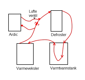

jonn Svart 10.April.2010 Link til dette innlegget Svart 10.April.2010 Kniv er redskapet, skjære på langs der klemmen har sittet. Kan du tegne opp en situasjonstegning av komponentene, motorere der, defroster der, vvtank her, etc slik de er plassert i deres båt. Enklere å se hvordan du tenker. Høyeste punktet med meg er toppen på varmeveksleren på motoren. Sitér dette innlegget Link to post
klugg Svart 11.April.2010 Emnestarter Link til dette innlegget Svart 11.April.2010 Takk for innspill! Skal bare ha av stussen for å lufte, så håper å slippe å skjære den løs. Men den sitter helt fast. Noen tips? Her er en veldig primitiv skisse av høydeforholdene i sløyfa. Sitér dette innlegget Link to post
