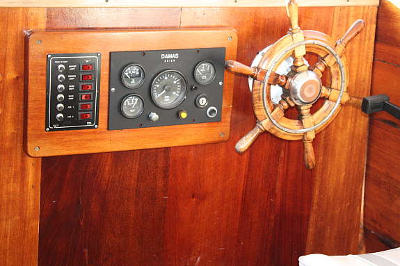

Ali K. Startet 24.Februar.2010 Link til dette innlegget Startet 24.Februar.2010 Heisann For det første flott forum, var ganske informativt. Fant desverre ingen relaterte emner i det jeg trengte, men masse god informasjon å få. Ifjor satset jeg på min første båt, er himmelsk fornøyd til den prisen jeg fikk den for. Noe jobb måtte jo gjøres og jeg regner med at jeg har unna gjort det aller meste ifjor sommer. Satt på bunnstoff, 4 lag tettet det aller meste med tettningsmasse, og 3 lag med olje på treverket over vannlinja. Ble ikke så fornøyd med det siden det fremstår noe " råttent " treverk....eller litt mørke steder i treverket, men det er noe jeg kan gjøre til neste år. Det jeg kunne trengt litt hjelp med er motoren. Har hatt en " erfaren " mekaniker som tok en titt på den, han er erfaren på bil motorer, men det er jo egentlig samme prinsip. Motoren er delvis overhalt, ny " brukt " diesel pumpe fulgte med, det var noe jeg satt inn selv....så på hakkene i tannhjula og der var det kun et stort hakk, så jeg regna med at den kunne bare settes inn en vei. Kjøpte også en annen pumpe....tror den er pumpa som leverer ifra tanken og inn i motoren, det er i allefall 2 forskjellige pumper, den mindre av dem var den jeg kjøpte ny ifra en perkins forhandler i lillestrøm. Mekanikeren har fått strøm i motoren, batteriene ble ladet og vi kjører begge batteriene samtidig....motoren tar gnist men den går ikke. Det eneste som får motoren til å gå er å spraye litt sån gas spray inn i forgasseren, da går motoren i noen sekunder før den slokner. Andre metoder var å sjekke etter lekkasje, det var det ikke. Det var litt bobler igjen i slangene, men det aller meste har blitt fjernet. Det mekanikeren gjorde var å åpne dysene....også starte motoren for å se om diesel kommer frem dit. Det gjorde det ikke! Begge pumpene funker.......den " store " dieselpumpa var brukt og ble kjøpt av tidligere eier, men regner med at den fungerer .... Men det jeg har spekulert over aller mest er " choken " på motoren....det jeg og mekanikeren har gjort er å eksperimentere med begge knappene ved siden av nøkkelen for å se om noen av disse gjorde noe. I etterkant fant jeg ut at en av disse knappene stopper diesel overføringen til motoren....det kan hende feilen ligger der. Har prøvd å ringe tidligere eier for å finne ut hva disse forskjellige knappene var til, men det husket han ikke. Jeg har et par bilder som jeg legger ut her av styrbord\kontroll rom Gjerne kom med forslag, tips & triks....mulig noen av dere som er noe kjent med perkins motorer ? som kunne tenkt seg å tjene litt ved å hjelpe meg med båten når snøen er borte, eller kansje som kjenner noen som kunne tenkt seg å ta en liten titt ? :) Legger litt info om båten : Merke : Tresfjord Årsmodell : 1970 ca Lengde (fot) : 25 Lengde (cm) : 762 Motormerke : Perkins Motortype : Innenbords Motorstr. (HK): 49 Drivstoff : Diesel Vekt : 2000kg. Materiale : Tre Maks fart : 9 knop Legger til bilder nedenfor : Slik ser det ut, si fra om noen kjenner til denne eller noe lignende. dette er motoren, sier kansje ikke mye ved første øyekast, men kansje det hjelper med å identifisere typen mere nøye her er min vakkre båt som jeg sårt lengter etter å sjøsette :) Kommentar fra moderator:Emnetittelen er endret, var opprinnelig God gammeldags Tresfjord tresnekke 1970 mod. trenger litt hjelp . For mer informasjon, se 'Regler for Åpent Forum' Sitér dette innlegget Link to post
Andreash Svart 24.Februar.2010 Link til dette innlegget Svart 24.Februar.2010 Mekanikeren har fått strøm i motoren, batteriene ble ladet og vi kjører begge batteriene samtidig....motoren tar gnist men den går ikke.Det eneste som får motoren til å gå er å spraye litt sån gas spray inn i forgasseren, da går motoren i noen sekunder før den slokner. Andre Men det jeg har spekulert over aller mest er " choken " på motoren....det jeg og mekanikeren har gjort er å eksperimentere med begge knappene ved siden av nøkkelen for å se om noen av disse gjorde noe. I etterkant fant jeg ut at en av disse knappene stopper diesel overføringen til motoren....det kan hende feilen ligger der. En Perkins diesel har ikke gnist, choke eller forgasser.... Problemet ditt er kanskje at det er luft i dieseltilførselen. Luft fiteret mens du pumper diesel med den lille manuelle pumpen, fødepumpen. Den er drevet av motoren når den går, mens det er en liten hendel for håndpumping. Lykke til ! Sitér dette innlegget Link to post
