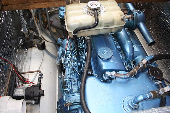

phjens Svart 10.Mars.2010 Emnestarter Link til dette innlegget Svart 10.Mars.2010 Er ikke sikker på om det er med turbo.Legger til bilde av motoren. Sitér dette innlegget Link to post
Bartesam Svart 10.Mars.2010 Link til dette innlegget Svart 10.Mars.2010 Flott og ren motor. Dette er sugediesel. Ikke noe sotjager her Sitér dette innlegget Inn til barten, og borte vart`en Classiske Motorbåter Link to post
Tilde Svart 10.Mars.2010 Link til dette innlegget Svart 10.Mars.2010 Ser ut til å være omlakkert. Disse var som regel lakkert røde da de kom fra Ford. Ellers står de vitale dataene for slitestyrke og seiglivethet: 6 sylindre fordelt på 6,22 liters samlet sylindervolum og 2500 på maks rpm. Husker at det var gromlyd under parketten når tvillingene der nede sugde i vei på ca 2200 omdreininger på marsj Sitér dette innlegget Link to post
