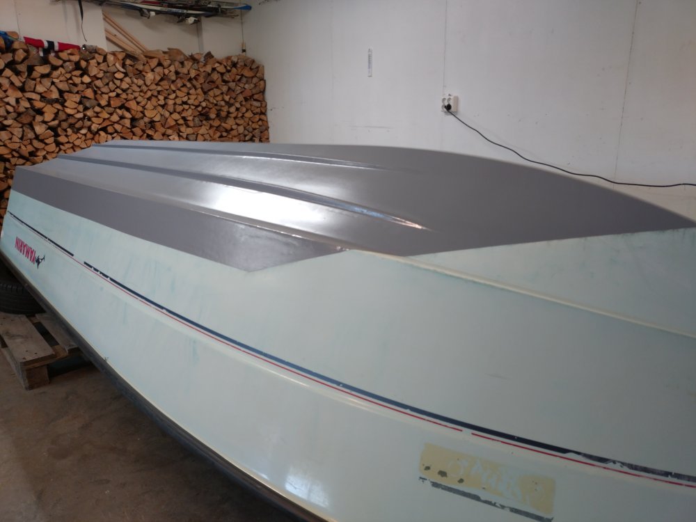

Sinvano Svart 9.Juni.2025 Link til dette innlegget Svart 9.Juni.2025 Etter mye skraping, og pussing fikk jeg lagt ferdig siste lag med primer idag. Sitér dette innlegget Link to post

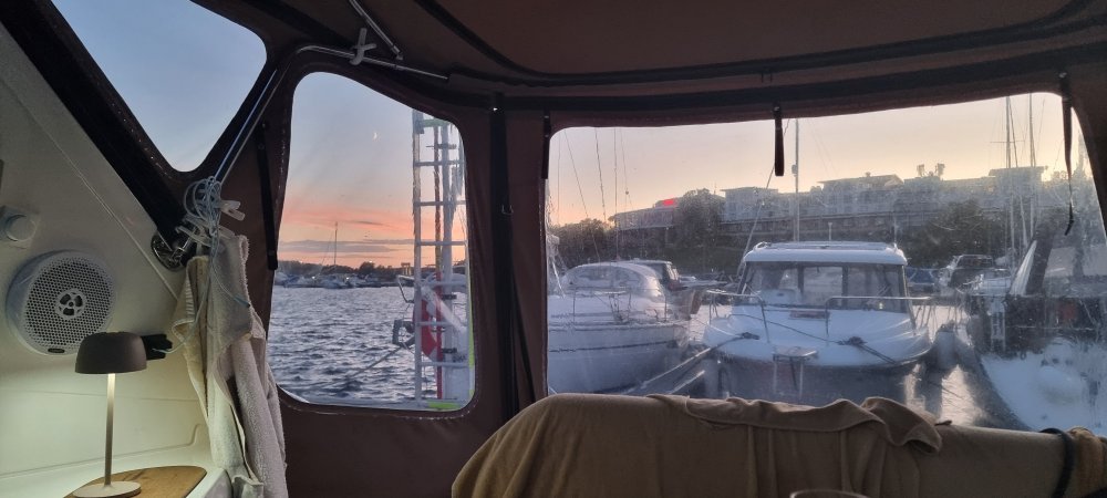

Blouberg Svart 29.Juni.2025 Link til dette innlegget Svart 29.Juni.2025 Kjedelig dag med mye vind. Perfekt til å ta en runde med polering av kalesje vinduer. Litt slitt aktervindu, med de andre ble bra Sitér dette innlegget Yamarin 68DC, Bavaria 32 Sport, Mercury Dynamic 280. Holder til i Oslofjorden, AMY:LL3459 MMSI:259014460 Tukler med litt av hvert, legger i blant ut noen ymse videoer her Insta:@anderfrode Link to post

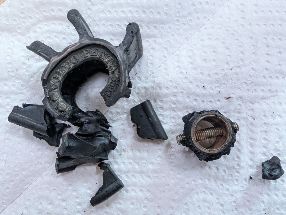

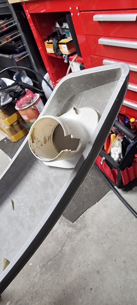

shipahoy Svart 4.Juli.2025 Link til dette innlegget Svart 4.Juli.2025 Glemt å åpne en kran... Sitér dette innlegget Link to post
mthoms Svart 4.Juli.2025 Link til dette innlegget Svart 4.Juli.2025 23 minutes ago, shipahoy said: Glemt å åpne en kran... Det har jeg også prøvet. Husk, at de manglende stykker formentlig følger tyngdekraften. Sitér dette innlegget Link to post

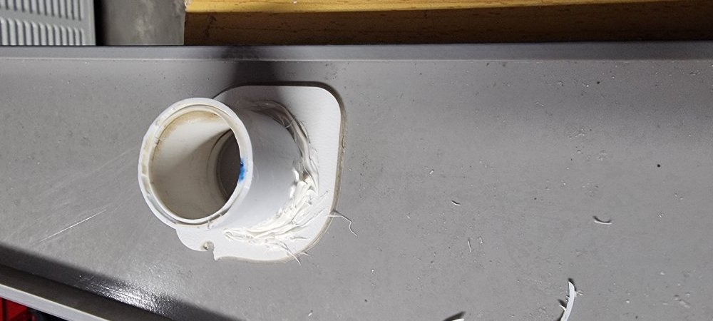

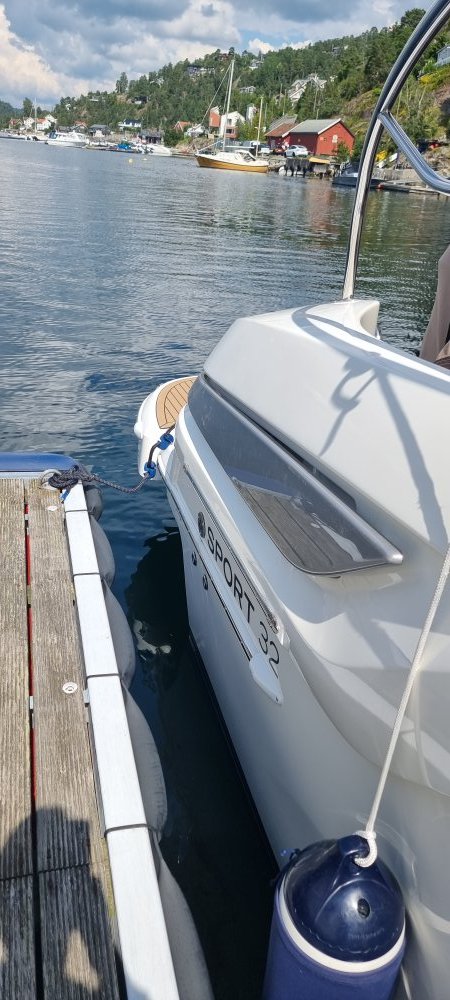

Blouberg Svart 15.Juli.2025 Link til dette innlegget Svart 15.Juli.2025 Lå på Borgen i forrige uke, lå mot fast brygge da det, som VG ville skrevet, kom monsterbølger fra passerende båt. Fender klarte å rive løs pyntelista langs skroget. Festene ble selvsagt ødelagt. Så litt mørt på livet akkurat da.. Fant sjøtemuffer som passet nesten utenpå de ødelagte festene. Med saging, skjæring om mye pussing ble de limt på. Her er herligheten montert igjen. Skikkelig knotejobb Sitér dette innlegget Yamarin 68DC, Bavaria 32 Sport, Mercury Dynamic 280. Holder til i Oslofjorden, AMY:LL3459 MMSI:259014460 Tukler med litt av hvert, legger i blant ut noen ymse videoer her Insta:@anderfrode Link to post

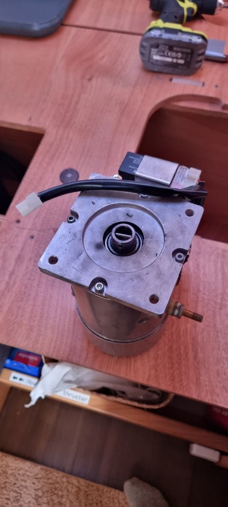

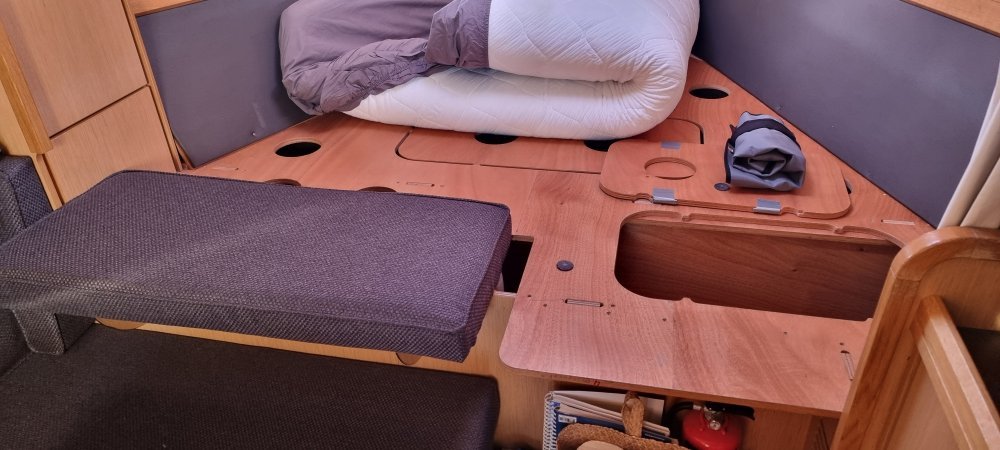

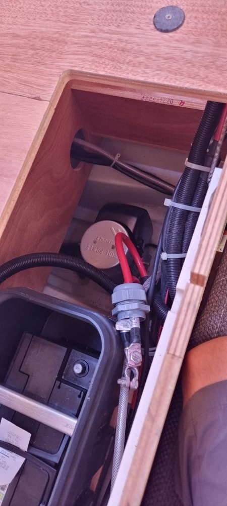

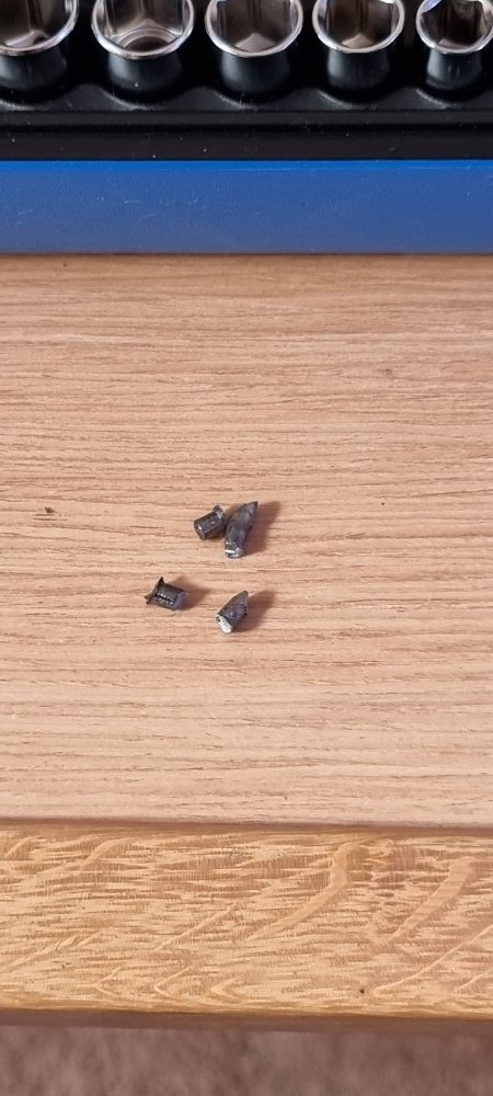

Blouberg Svart 17.Juli.2025 Link til dette innlegget Svart 17.Juli.2025 Skjer jo alltid noe i båt. Brytepinnen på baug thruser knakk da vi la til i Son i går. Tror kanskje det var min egen skyld, skiftet retning for raskt. Brytepinne har jeg heldigvis på lager, og jobben har jeg gjort før, et par år siden. Det er ganske trangt, men velassortert verktøykasse hjelper Thruster bor nede under køya. Heldigvis kommer jeg til alle skruene rimleig greit Her er ny pinne satt inn Gammel morro Hele operasjonen tok vel 2,5 time. Nå er det ut å kjøpe ny reservepinne Sitér dette innlegget Yamarin 68DC, Bavaria 32 Sport, Mercury Dynamic 280. Holder til i Oslofjorden, AMY:LL3459 MMSI:259014460 Tukler med litt av hvert, legger i blant ut noen ymse videoer her Insta:@anderfrode Link to post

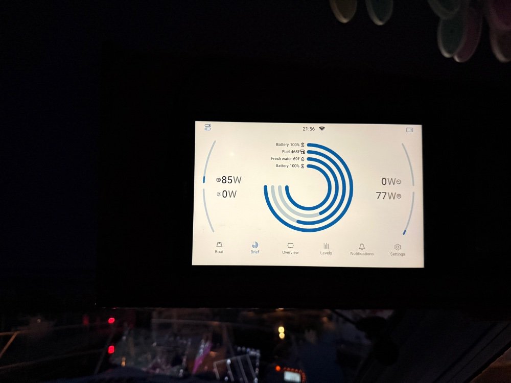

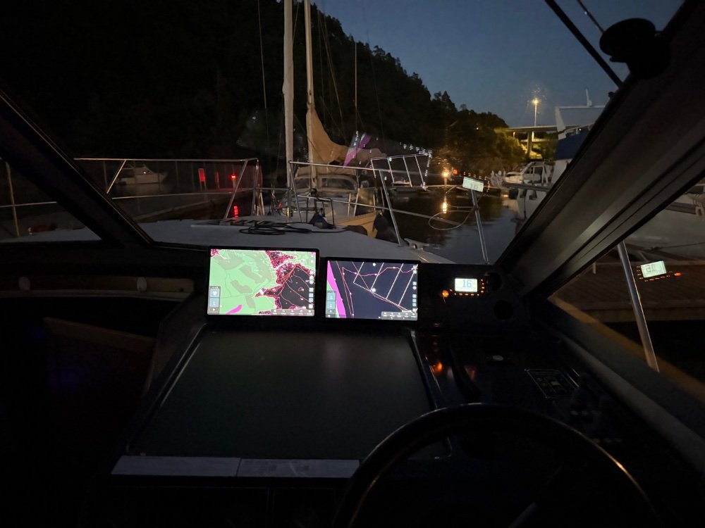

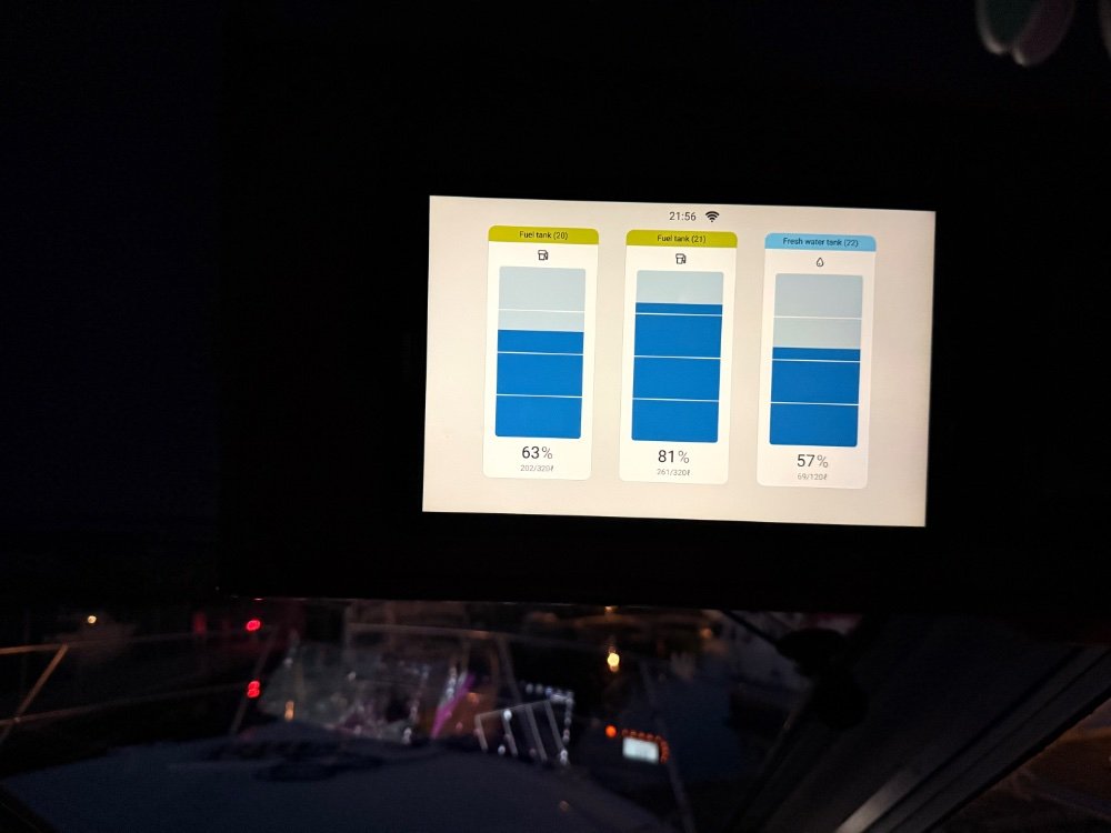

TrikkerN Lønning Svart 20.Juli.2025 Link til dette innlegget Svart 20.Juli.2025 Fikk koblet opp siste "skjerm"(nettbrett). To Samsung nettbrett med Skippo. Samsung nettbrett som som viser hele Victron familien. Og tankmåling. Samt en mindre hyggelig jobb - Tett septik.. For en jæ**a grisejobb 😅 Etter mye staking, suging med våtsuger osv, ble løsningen Mudin i 24t++ deretter kokende vann, da løsnet proppen. Fremover blir det ikke Lambi..! Sitér dette innlegget Link to post
