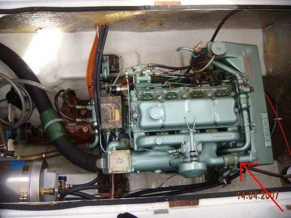

vassb81 Startet 10.April.2010 Link til dette innlegget Startet 10.April.2010 Noen som kan forklare meg hvor termostaten sitter på bildet under. I tillegg forklare hvor evt hvor jeg kan montere et slikt industritermometer for å sjekke tempen uten å måle? Sitér dette innlegget Link to post
Hallais Svart 10.April.2010 Link til dette innlegget Svart 10.April.2010 (redigert) Termostaten ligger under tank for kjølevann. Denne på tas vekk. Husker ikke helt (har ikke denne båt med motor lenger), temperaturgiver var montert i plugg på topplokk framme, din motor er ikke helt lik motor som jeg hadde. Er plugg i rør ved siden av slange framme på motor, giverplugg? Redigert 10.April.2010 av Hallais (see edit history) Sitér dette innlegget Krokede ror gjere lang fjord. Mvh, "Minitrawler" Hallais Link to post

Hallais Svart 10.April.2010 Link til dette innlegget Svart 10.April.2010 Noen som kan forklare meg hvor termostaten sitter... Trodde det var hvor termosteten var montert, spørsmålet gjalt . På min motor som var en 4.108 satt termostaten under ekspansjonstanken som måtte demoteres for skifte av termostat. Ifølge forhandler, i sin tid, hadde ikke alle 4.108 sink, usikker på om 4.236 har sink, hvis det er denne motor du har? Sitér dette innlegget Krokede ror gjere lang fjord. Mvh, "Minitrawler" Hallais Link to post
Mix Svart 10.April.2010 Link til dette innlegget Svart 10.April.2010 Termostathus ligger under her. Du må fjerne rørstussen til ekspansjonstank for å komme til termostathuset. Tanken trenger ikke fjernes. Sitér dette innlegget Link to post
LALUNA II Svart 10.April.2010 Link til dette innlegget Svart 10.April.2010 mener den ligger i merket område der du ser røret kommer fra kjøler ned i blokka under der..... tank må av det var nå så på min tidliger 4.107 samme på 4.108 Sitér dette innlegget Ha en flott dag på sjøen med gode venner Pensjonist Link to post
Hallais Svart 10.April.2010 Link til dette innlegget Svart 10.April.2010 Hvilken Perkinsmotor gjelder spørsmålet om hvor termostaten sitter? På Perkins 4.108 sitter termostaten under ekspansjonstank. Sitér dette innlegget Krokede ror gjere lang fjord. Mvh, "Minitrawler" Hallais Link to post
Mix Svart 10.April.2010 Link til dette innlegget Svart 10.April.2010 Dere er totalt på jordet. Bildet er en 4.236. Sitér dette innlegget Link to post
Hallais Svart 11.April.2010 Link til dette innlegget Svart 11.April.2010 ..... totalt på jordet. .... på sjøen, selvfølgelig 4.108, som jeg hadde, har termostat under ekspansjonstank. (svarte for fort uten og studere bilde godt nok ) Sitér dette innlegget Krokede ror gjere lang fjord. Mvh, "Minitrawler" Hallais Link to post
Håp Svart 11.April.2010 Link til dette innlegget Svart 11.April.2010 Dere er totalt på jordet. .... på sjøen, selvfølgelig På jordet eller sjøen blir vel samme sak her, motorene er jo mye brukt både i traktor og båt Sitér dette innlegget Link to post
Mix Svart 11.April.2010 Link til dette innlegget Svart 11.April.2010 Dette er en Perkins 4.236 Marine LowLine 81aHk, rett og slett en gullklump, varer i generasjoner med litt fint stell. Noe av det beste du kan ha i båt. Jeg får tårer i øya av å se den motoren. Og termostaten sitter der jeg har sagt den sitter. Sitér dette innlegget Link to post
Hallais Svart 11.April.2010 Link til dette innlegget Svart 11.April.2010 Dette er en Perkins 4.236 Marine LowLine 81aHk ...... termostaten sitter der jeg har sagt den sitter. Jeg har gitt meg at det er en 4.236 Sitér dette innlegget Krokede ror gjere lang fjord. Mvh, "Minitrawler" Hallais Link to post
Mix Svart 11.April.2010 Link til dette innlegget Svart 11.April.2010 4.236 er på 236 kubikktommer ca. 3.8L slagvolum. 4.108 er på 108 kubikktommer ca. 1,7L. en liten pusling i forhold. Sitér dette innlegget Link to post

vassb81 Svart 11.April.2010 Emnestarter Link til dette innlegget Svart 11.April.2010 Ingen spesielle problemer egentlig, men på slutten av sesongen i fjor synes jeg motoren ble litt fort varm og kjøleveska så ut til å minke. Ingen lekasjer som jeg kan se, ingen gruff under båten som skulle få den til å slite mer, motoren kjølte seg ned da jeg gikk ned på turtall. Skulle sjekket om termostaten har riktig åpning ved å ta den ut og koke den. Med et industritermometer kunne jeg sjekke om temperaturen jeg leste av instrumentene var riktig osv. Har lest det her inne at noen har montert et slikt og hadde nytten av det. Koster jo ikke mange kronene. Sitér dette innlegget Link to post
Mix Svart 11.April.2010 Link til dette innlegget Svart 11.April.2010 Pass på å ikke fylle helt opp ekspansjonstanken, den spytter det bare ut. Sjekk først heller om nivået setter seg, uten å minke mere. Hva temp opplevde du på orginalmåleren ? Sitér dette innlegget Link to post
vassb81 Svart 11.April.2010 Emnestarter Link til dette innlegget Svart 11.April.2010 Hvor får jeg sjekket dette? Har levd i den oppfatningen at jeg skal fylle på tanken til jeg kan se at det er veske der. Er der jeg fyller på ekspansjonstank? Temperaturen ligger normalt på 90 grader ved 8 knop. Øker jeg til 12 (2200 omdr) går nåla opp til over 90 og starter å "rykke/skvette" litt. Kan det hende at jeg kokte motoren i og med at tanken "tømte" seg? Har enda ikke fått satt ut båten. Den ligger klar for sjøsetting, men da det er andre som ligger litt i veien for meg må jeg vente litt med å få den ut. Håper det skjer snart slik at jeg kan få startet opp igjen. Sitér dette innlegget Link to post
Mix Svart 11.April.2010 Link til dette innlegget Svart 11.April.2010 Termostaten på denne motoren har max åpning på 94 grader, da har den full flow. Så har du ikke vært over det skulle det ikke være noe problem med noe koking. Hvor mye fyllte du på når du trodde tanken var "tømt" Hva er max turtall du får på full pinne ? Sitér dette innlegget Link to post
vassb81 Svart 11.April.2010 Emnestarter Link til dette innlegget Svart 11.April.2010 Når jeg tenker etter var det ikke mye jeg måtte fylle på. Ble litt overasket og fylte "over" faktisk etterpå. Max turtall husker jeg ikke. Fikk båten i fjor. Men tror ikke det ligger noe høyere enn 2500/2700? Kanskje noen andre med Denne motoren vet? Tror nok den gikk helt normalt til den motoren å være. Var nede å byttet impeller i går. Skal si at det var vanskelig å komme til. Fikk det til, men sendte noen tanker til dem som har plassert sjøvannspumpa der den ligger. Sitér dette innlegget Link to post
