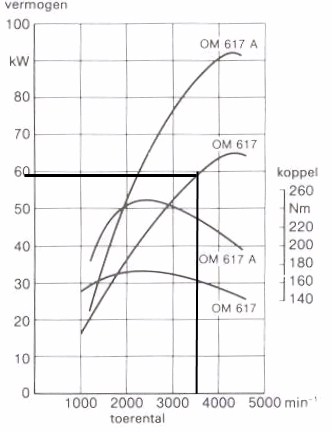

dkt850 Svart 9.Mai.2012 Emnestarter Link til dette innlegget Svart 9.Mai.2012 Heia.har du noen peiling på vilket turtall disse motorer ska gå på ibåt og nm? Vedlagt effekt og momentkurve. Før alt i motorrommet er blitt for varmt, drar den opp til 3800 og 14 knop. Når det blir varmere (Og det blir fort) blir maks turtall 3600. Jeg lar den marsje på 3200 omdreininger, og den drar da 11 liter/time. Båten holder da 11 knop. Sitér dette innlegget Link to post

Toroa Svart 11.Mai.2012 Link til dette innlegget Svart 11.Mai.2012 Ytelse er en relativ ting..... På 4000 omd/min skal den gi 80 (1974 til 1979) eller 88 Hk (1979 til 1985), i bil. Ser du lenger opp i tråden ligger det et bilde av effekt/dreiemoment diagramet til OM 617 med og uten turbo. Disse motorene kan man fint ta ut 140 til 150 hester fra. Jeg har trimmet en OM 617A for en venn en gang, og vi fikk ut 153 HK fra den på bakhjula. Dog ikke uten en viss mengde røyk og dieselpartikkler, bilen ble aldri godkjent av den lokale biltilsynsmannen, og dette var lenge før man tenkte på miljø.... Sitér dette innlegget Jeg vedlikeholder den levende motorlista på Motorteknisk database - mtu og Mercedes finner du på DieselWiki Link to post
