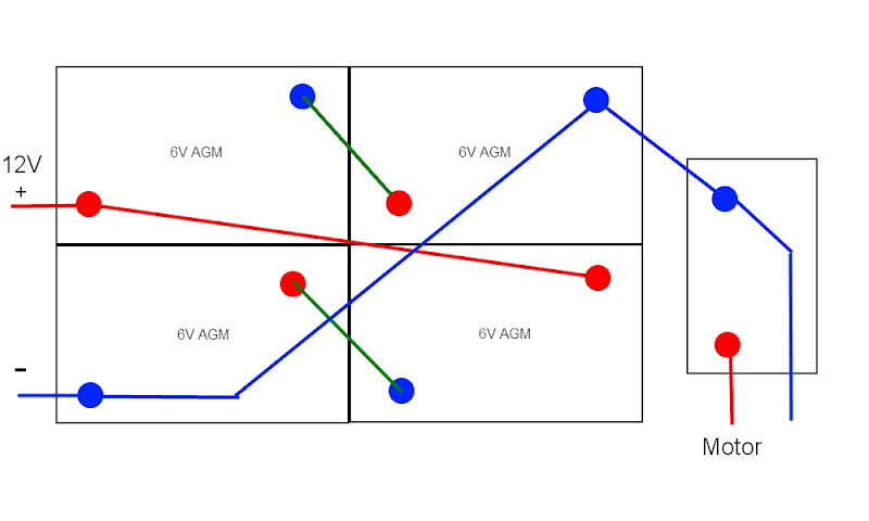

Merkelig hvor vanskelig det ble å seriekoble to og to batterier og så paralellkoble disse etterpå. Burde ikke være lov å bruke diagonaler i et tegneprogram.
Elektriske skjemaer skal vise funksjon og ikke oppfinnsomhet. Se linken i innlegg 2 så ser man hvor enkelt det kan gjøres.
Hadde dere tegnet de fire batteriene slik et batteri ofte ser ut hadde jeg sluppet hopdepine i kveld. Hadde jeg også latt være å sitte oppe til 01:30 i natt å chatte på BP hadde jeg nok følt meg enda bedre
