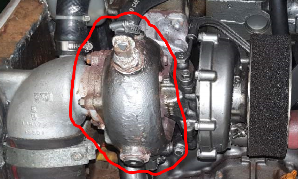

Kassa Svart 26.Mars.2019 Link til dette innlegget Svart 26.Mars.2019 Hei Ser det skrives om blandebend. Er dette det bendet som er en del av turboen og som eksosbendet er festet på? Se vedlagt bilde. Er denne saltavleiringen/korrosjonen normal? Sitér dette innlegget Link to post
Gullfisk Svart 26.Mars.2019 Link til dette innlegget Svart 26.Mars.2019 (redigert) Det der er vel kjølevæske til turbo. Blande det sitter til venstre, og blander sjøvann med eksos. Så ikke bra ut det blendet med kjølevann til turbo, og det er jo ferskvann?? ? Kanskje det lekker litt og varmen gjør det slik. Redigert 26.Mars.2019 av Gullfisk (see edit history) Sitér dette innlegget Link to post
Kassa Svart 27.Mars.2019 Link til dette innlegget Svart 27.Mars.2019 Ja fant manualen her inne og det stemmer det du skriver, både ift blandebend og kjøling til turbo(ferskvann). Har ikke fått sett på det selv, har bare fått tilsendt bilde. Har nettopp kjøpt båten og skal hente den til uka. Mulig det skyldes en liten lekkasje, kombinert med varme, som du antyder? Kanskje andre her inne har en formening om hva det skyldes? Sitér dette innlegget Link to post
