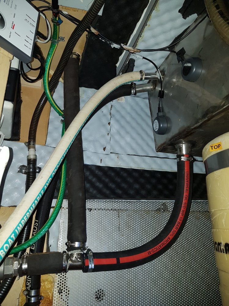

Hulda Svart 31.Oktober.2021 Link til dette innlegget Svart 31.Oktober.2021 Måtte tråkle litt tilbake i tid. Septikslangen jeg har er ikke kjøpt hos Biltema, men hos det som nå er La-Sa i Son. Som den gagen kjøpte slangene sine hos Hydroscan i Moss. Det gjelder den hvite slangen med grønn stripe. De andre slangene er stort sett eksosslanger. Med unntak av den sorte med rød stripe, er de andre fra 2010. Den sorte med rød stripe ble motert i år. Ingen av dem produserer lukt enda. Sitér dette innlegget Link to post
NilsPils Svart 31.Oktober.2021 Link til dette innlegget Svart 31.Oktober.2021 Hulda skrev 47 minutter siden: De andre slangene er stort sett eksosslanger. Hvorfor eksosslanger? De er jo dyre som fy . . Sitér dette innlegget Hilsen Nils Rømcke som har tresnekka Tora og motorbåten SaowaneeJeg er litt gal, og trives ganske godt med det ................ Link to post
Hulda Svart 31.Oktober.2021 Link til dette innlegget Svart 31.Oktober.2021 De er rimeligere enn septikslanger i næringsmiddelkvalitet. Eksosslanger fra eget lager. Den med rød stripe, lurer jeg på om ikke er bit av en dampslange jeg kjøpte hos en skraphandler. Sitér dette innlegget Link to post
