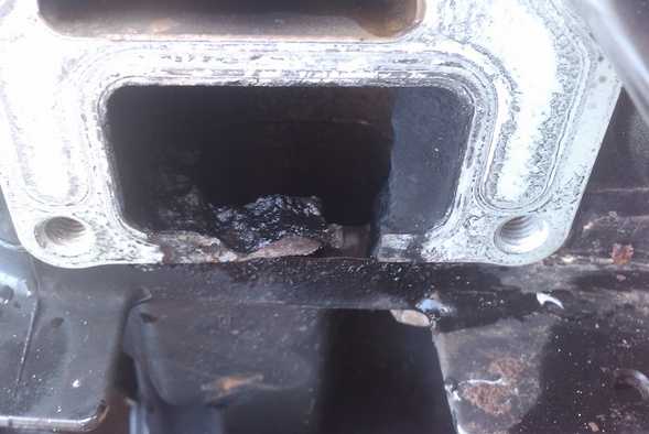

Bay_liner Svart 28.Mai.2016 Link til dette innlegget Svart 28.Mai.2016 Slik så det ut, der er vek ikke i bunnpannen men blokken tæringen er, bunnpannen begynner like under tæringen. Øverste hullet på bildet er eksosutløpet fra nederste sylinder og all eksos går inn igjen i det nederste (eksosmanifold demontert). Skjønner ikke helt hvorfor der er tæring her,stedet ligger langt over vann bortsett fra når to godt voksne henger over motoren for å se hva som skjer. Slik tæring har jeg sett på VP 140/145 på bakre eksosporten. Mener å huske (i det tilfellet) at dette kan skyldes mye tomgangskjøring før motoren slåes av. Pga overlapping på kamakselen oppstår et vakuum som trekker inn sjøvannspartikler fra "vanninjeksjonen" (kjøling av eksos) og om man slår av motoren uten å "blåse den ren" samles sjøvann i dette området, av og til inn i bakre sylinder og. Tror dette gjelder flere motorer. En skal heller aldri slå av gassen for raskt på bensin 4T motorer da kan det oppstå et kraftig vakuum som kan suge sjøvann helt inn i sylindrene og det er vel derfor det finnes tilbakeslagsklaffer både på Merc og VP innbord bensin. Sitér dette innlegget Bayliner RuleZ .. det er bare (nesten) ingen som tør å si det..... Link to post
