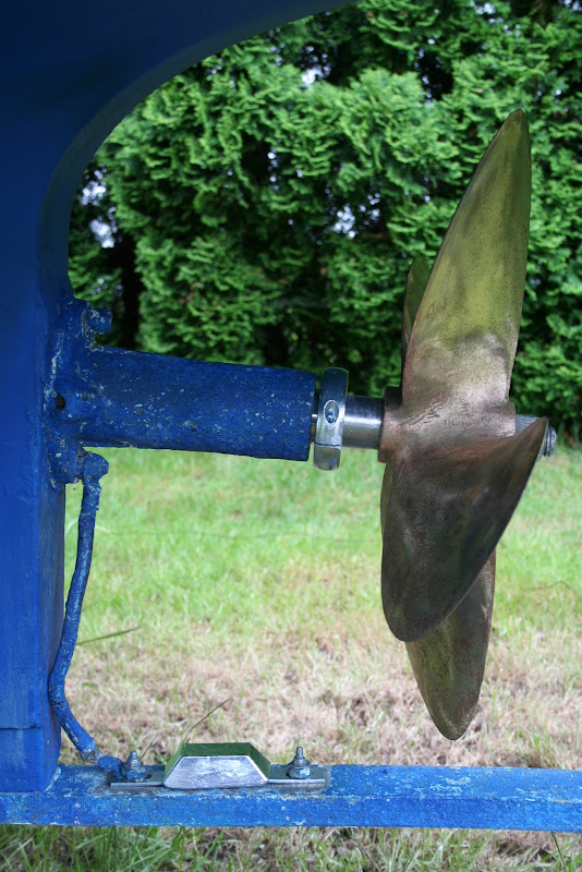

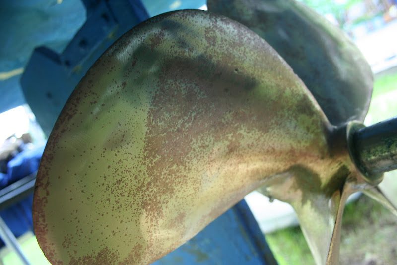

Etter fargen på propellen å bedømme (rødlig)har den fått ganske my "juling".
Sett på akselanode straks, om ikke tror jeg at propellen er totalt kaputt etter en sesong til.

Beklageligvis er det en rekke indikasjoner på bildet vist i innlegg #1 som tyder på at propellen har fått mye "juling" av en eller annen form.
Jeg ville absolutt ha sikret meg en reservepropell for sesongen.
Dessuten ville jeg ha bedt om at en person kyndig med elektrisk måling kunne måle spenningsforhold i båten og undersøke eventuelle overledninger.
Montering av offeranode er svært viktig. Hvorvidt du monterer denne på selve akslingen, på enden av akslingen som propellofferanode, eller nær akslingen med god elektrisk kontakt med akslingen/propellen, er det divergerende synspunkter på.
Jeg pleier å bruke propellofferanode og stor anode på akterskroget som kobles med kraftige ledninger til motor/aksling/propell.
Antar at du ikke bruker landstrøm?
Lykke til.
Jo, jeg bruker landstrøm. Men jeg kjenner ikke alle tekniske forhold ved denne båten, som er ny for meg.
Jeg monterer nå anode på akslingen, og skraper reint så det blir bedre kontakt til anoden som er borte på bildet, både for flyndra og ledningen fra hylsa. Kanskje går annen jord også til denne anoden. Det var i hvertfall lite igjen av den.
PS. Propell ønskes kjøpt, 19LH10. :)
Det er bedre om sinken er nermere propellen, en ''akslinghullet'' .... Var en tråd om dette tidligere, der det kom frem at propellen skyver akslingen inn under fart, og sinken vil då ligge og gnisse inntil gjennomføringen der akslingen går igjennom :flag_bp: Bare 1 lite tips :cheers:
