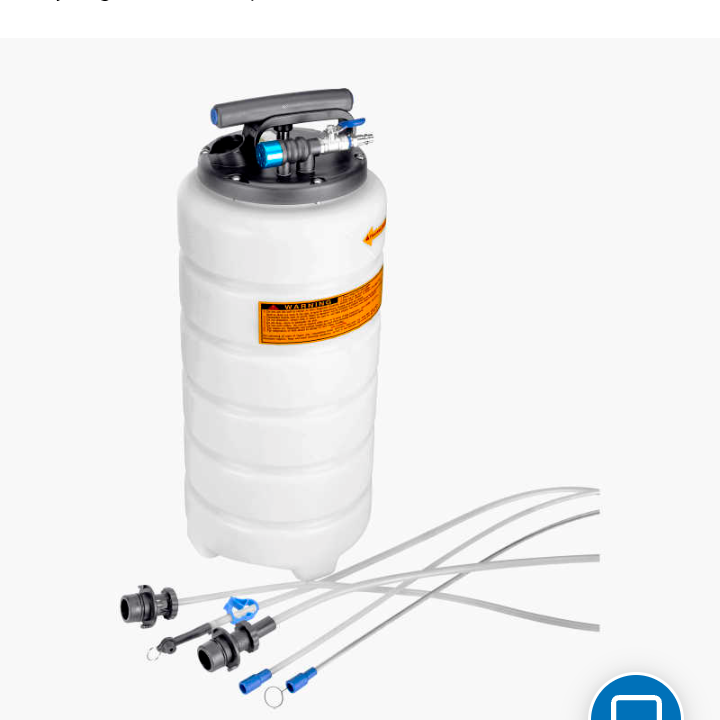

Har du tilgang på en slik så koble fra på tanken og bruk vacuum der. Luftbobler vil  da suges ut av dieselen og tilnærmet hele systemet luftes på et "blunk"...:kul:
Trykk er bare en nødløsning når du ikke har tilgang på vacuum...
Om du ikke har noe tro på det og begynner å lage setninger som begynner med jammen.. så ber jeg deg pent om å prøve en gang med åpent sinn, ha 20cm klar slange inn på vacuum pumpa så skal du med egne øyne se hvor mye luft som kommer ut. Når du så gjør startforsøk, så hører du med en gang at motoren starter mye renere enn vanlig.
Hvor mange har ikke måttet bytte dyserør og dyser pga feil tiltrekning og ødelagte gjenger :svetter:
Finnes i mange utførelser og fabrikat...
Alle jeg har prøvd virker 😁
