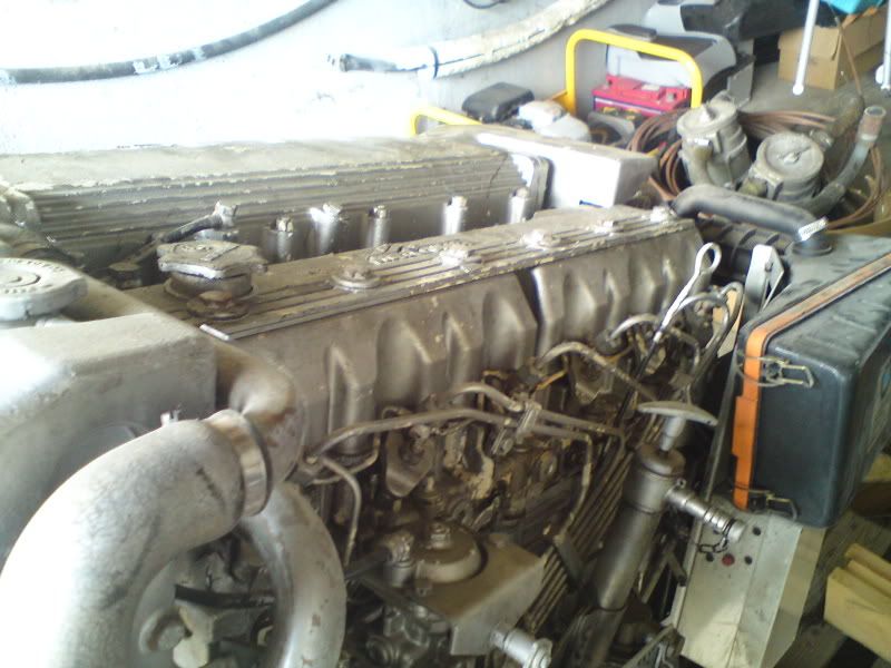

Jolla-Mi Svart 14.Juni.2010 Emnestarter Link til dette innlegget Svart 14.Juni.2010 Nå har motorene kommet..... Sitér dette innlegget Link to post
