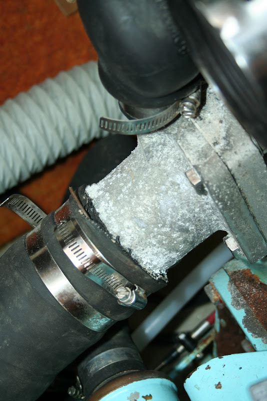

klugg Startet 16.Juni.2010 Link til dette innlegget Startet 16.Juni.2010 Syns ikke dette så noe fint ut. Hva skyldes det? Hva kan gjøres? Sitér dette innlegget Link to post
Bjørnøy Svart 16.Juni.2010 Link til dette innlegget Svart 16.Juni.2010 Puss rent med en stålbørste og varmt vann. Ta gjerne på noe elektro isolasjons lakk etterpå, så slipper du dette igjen. Denne lakken tåler ca 300 grader hvis jeg ikke husker feil. Sitér dette innlegget Link to post
index Svart 16.Juni.2010 Link til dette innlegget Svart 16.Juni.2010 Fiks vannlekkasjen fra sjøvannslangen øverst i bildet,og vask vekk saltutslaget, så er problemet løst! Sitér dette innlegget "First they ignore you, then they ridicule you, then they fight you, then you win." - Mahatma Gandhi Link to post
