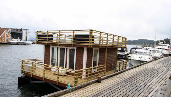

Joachim.D Startet 6.Juli.2010 Link til dette innlegget Startet 6.Juli.2010 Takk for at dere tok dere tid til å ta en titt... :) vi er en håndfull med kamerater, som har realisert en liten plan vi har hatt. I oktober 2009 begynte vi å planlegge en "flåte", februar startet vi med de første fysiske øktene av bygge prosessen, å nå har vi en 11X5.5 Meter stor flåte/husbåt til disposisjon. På denne har vi montert på en gammel johnson 85HK fra tidenes begynnelse, nemmelig en 1975 modell, som vi tok i mot gratis da kontoen begynte å nærme seg rødfarget, så det jeg lurer på i denne tråden, er: - flåten er beregnet til å være mellom 7-8tonn, og vi får med en sliten 85 HK ca 5.knop. vi er på jakt etter en mer egnet motor, da vi ikke kan stole på en 35 år gammel motor. det som egentlig er spørsmålet, er om noen har kjennskap til en motor som er bygget for å ha krefter til å skubbe, og ikke for fart. Ser for meg en motor med lavere gearing ut på propp aksling og mye moment fremfor HK. slik ståa er i dag, så henter vi ikke særlig mye fra halv til full gass. (regner med at vannet kaviterer da det er høyt turtall på proppell og lite fart) innenbordsmotor er uaktuellt pga plass osv. Alle innspill mottas med takk.. mvh MS Vikingfjord Sitér dette innlegget Link to post

Kæpt'n Svart 6.Juli.2010 Link til dette innlegget Svart 6.Juli.2010 (redigert) Evinrude har både en proff-serie e-tec og multifuel motorer laget etter "mil specs" Men å finne noe slikt brukt blir igjen vanskelig. Mitt tips er bare å kjøpe hvilken som helst 4T eller nyere 2T med direkte innsprøytning, og så finne en passe propell. Forresten, synes motoren på bildet hang veldig høyt? Er en fordel å senke den maksimalt for mest mulig kraft. Motstanden i vannet fra undervannshuset behøver du ikke tenke på i disse hastigheter. Forresten, kom på det innlysende her... vil du ha kraft og driftsikkerhet er selvfølgelig to motorer det beste! Redigert 6.Juli.2010 av Kæpt'n (see edit history) Sitér dette innlegget Link to post

Joachim.D Svart 6.Juli.2010 Emnestarter Link til dette innlegget Svart 6.Juli.2010 Takker for mangen gode tips og veiledninger. Vi har en "gammel" volvo penta 700 påhengs på hånd. forsvaret som har hatt den og timetelleren sier 8 timer, men den er fra 1980, å det er vel gammelt med tanke på pakninger, simeringer osv. Med tanke på bulb og akterspeil, så er det fri sjø forran motoren. pontongene er to stk PE900mm plastrør på hver side. De er spisse forran, og sjærer sjøen veldig godt. eneste vi kunne gjort bar, var å forlenge røret med ett avkappet rør som nuller ut i bunn. motoren kunne vært litt lavere, men det er planlagt en ekstra pontong (da den var temmelig lav i sjøen med 40 stk ombord) så vi vil vente med ombygging på høyden til den ekstra pontongen (PE røret) kommer fra hallingplast og under :) småbåtentusiasten, skal se hva jeg kan ordne av bilder, for øyeblikket er jeg offshore på jobb, og har ikke bilder tilgjengelig. men innvendig er det en stue med hvite vegger og tak, listfritt, 9 stk innfelte downlights med 12v LED og tregulv (mørk marbau farget, samt tre sett rotting sittegrupper fra europris og en bar disk under oppføring). bad med black gallaxy granitt benk, elektrisk toalett, 190L syrefast vanntank til springen, 4 innfelte messing LED spotter og hvit tak/vegg listfritt. ellers er det ett teknisk rom og entree. utvendig er det 14stk børsta syrefaste 1.5w LED spotter i kista rundtom, lanterner selvfølgelig og LED utebelysning under oppføring på "fly"/takterrassen som er 39m2. med tid og stunder, så er det snakk om at vi skal ha to motorer (ser for meg to 40-50hk) for manøvreringen sin del, og ikke minst stå imot vind og sjø ved evt motorstopp på ene motoren. har ikke brukt vindtunnel for å finpusse aerodynamicen for å si det sånn, så 5 knopp akterover i stiv kuling uten motor kraft er sikkert ingen problem. hehe Og sist men ikke minst til SF, alle rettigheter ombord, hvis du spør andre enn staten :) ikke røyk selfølgelig. takk igjen og en fortsatt fin dag mvh MS Vikingfjord (Noen bilder tatt under bygging) Sitér dette innlegget Link to post

FjordHT Svart 6.Juli.2010 Link til dette innlegget Svart 6.Juli.2010 Kanskje en ide å flytte styreposisjonen opp på taket eller en annen plass med bedre utsikt? Genial sak uansett:D Ellers så kan man vell stole bra på gode gamle slitere så lenge de er tatt bra vare på :) Dere skal vell ikke akkurat på langtur med denne? Sitér dette innlegget Link to post

Joachim.D Svart 6.Juli.2010 Emnestarter Link til dette innlegget Svart 6.Juli.2010 Kanskje en ide å flytte styreposisjonen opp på taket eller en annen plass med bedre utsikt? Genial sak uansett:D Ellers så kan man vell stole bra på gode gamle slitere så lenge de er tatt bra vare på :) Dere skal vell ikke akkurat på langtur med denne? styreposisjonen kommer opp etterhvert, men det tar bare litt tid. blir nok lokale turer i bergens området, ikke noe lenger enn det vil jeg tro :D Sitér dette innlegget Link to post
