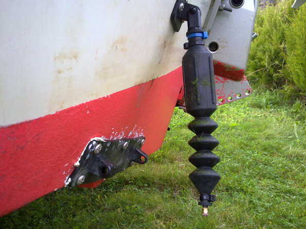

Tore Tang Svart 6.Oktober.2010 Link til dette innlegget Svart 6.Oktober.2010 (redigert) Har dårlig erfaring med Smart Tabs SX etter å ha brukt de i 2 sesonger. Først ble den ene fjæren dratt ut av feste som er skrudd fast i toppen av fjæren ved bakking. Så lakk gassen i den ene demperen ut slik at gummibelgen på utsiden så ut som en ballong og nå sist løsnet det ene trimplanet i hengslingen under kjøring slik at planet og sylinderen ble revet av og forsvant. I tillegg er de veldig utsatt ved bakking da de står vinklet ned i sjøen og tar opp mye kraft fra sjøen. Egentlig noe elendige greie hele saken. Trimplanene er ok så lenge de fungerer og gjør nytten sin men disse plastikkgreiene og fjærene er for skjøre til å fungere og holde i lengden. Et vanlig timplan som er elektrisk eller hydraulisk beveger seg ikke opp og ned hele tiden under kjøring slik som fjærene/demperene på Smart Tabs gjør. Det sier seg selv at når trimplanene hele tiden går opp og ned så holder ikke de tynne plastikkpinnene i hengselfestet særlig lenge. Det var det som skjedde sist. Pinnene er alt for tynne til å tåle belastningen over tid. Her er bilde at det ene trimplanet som er igjen. Som det vises står det mye vinklet ned og kjapp bakking er utelukke da det vil bli presset ned og vrengt bakover. Her er bilde av plastikkpinnene i hengselet som bærer preg av å være bøyd og snart ryke. Her er bilde at andre siden hvor trimplanet ble revet av. Selve fjæren var i tillegg bøyd. Her et et bilde at trimplanet som fortsatt står på og hvor det vises at hengslene og pinnene er i ferd med å gi etter. Redigert 6.Oktober.2010 av Tore Tang (see edit history) Sitér dette innlegget Link to post

puddingen Svart 7.Oktober.2010 Link til dette innlegget Svart 7.Oktober.2010 Hmm.. dette så rart ut Tore Tang.. På SX`ne jeg har på RIB`n er det kun øvre festet på aktuatoren hvor det er brukt slike pinner med splitt. Nedre festet og mot skroget er det gjennomgående med mutter, og grov dimensjon. Brukt dem en sesong, og vet disse har fått juling (juniorbruk) så det holder både ved bakking og full fart (42 kn.) På bildet ditt ser det ikke ut som de rekker igjennom engang mot skroget. Sitér dette innlegget Link to post
Teerex Svart 7.Oktober.2010 Link til dette innlegget Svart 7.Oktober.2010 (redigert) Her er bilde at det ene trimplanet som er igjen. Som det vises står det mye vinklet ned og kjapp bakking er utelukke da det vil bli presset ned og vrengt bakover. Jeg syns det virker som om vinkelen på trimplanene er altfor stor, og derav for høy belastning under drift (samt lavere toppfart pga. bremseeffekten). Er de montert korrekt ifølge vinkelmalen som følger med settet? Jeg monterte et sett i vår men solgte båten så har ikke så stor erfaring med disse: Redigert 7.Oktober.2010 av teerex (see edit history) Sitér dette innlegget Windy 27 CC/HT -84. 4,2 D-tronic 250 HK -98. Bravo 3X 1,81 20P. 30 knop (under reparasjon) Navette S540 -10 med Mercury F115 2,1 liter -15, 8 HK Tohatsu 2-takt -03 BSA A65L Lightning -69, Triumph Street Twin 900 -16, Honda MSX 125 -15 BMW X5 30d -13, Jeep Grand Cherokee 3,1TD -00, Audi 100 GL5E -78 Link to post
Tore Tang Svart 7.Oktober.2010 Link til dette innlegget Svart 7.Oktober.2010 Mulig jeg har vært ekstra uheldig men jeg har googlet og funnet ut at i USA hvor disse blir produsert så var det på mange forum flere som hadde innlegg om at trimplanene hadde røket i festene både på fjærene og på planene. De som hadde fått ødelagt sine fikk nye og forsterkede/modifiserte deler fra produsenten. Ser også at de har endret på en del av festeanordingene og fjærene siden jeg kjøpte mine. Dette kan kanskje tyde på at det var en svakhet på de jeg kjøpte for 2 r siden. Mener de er rett montert og at vinklingen er slik det stod i monteringsanvisningen. Sitér dette innlegget Link to post

GunR Svart 8.Oktober.2010 Link til dette innlegget Svart 8.Oktober.2010 Se innlegg 12. Toppfeste der er utstyrt med en "vippefunksjon", for å løfte opp tabsene ved bakking, sjøsetting & sånn. Stål er nok å foretrekke, men plastutgaven er kanskje billigere? Lurte på å kjøpe Smart Tabs selv, men endte opp med et sett hydrauliske trimplan fra Bennet. Gir mulighet for å kompensere for skjev vektfordeling i båten, uten å sjefe folk rundt i båten. Sitér dette innlegget Link to post
