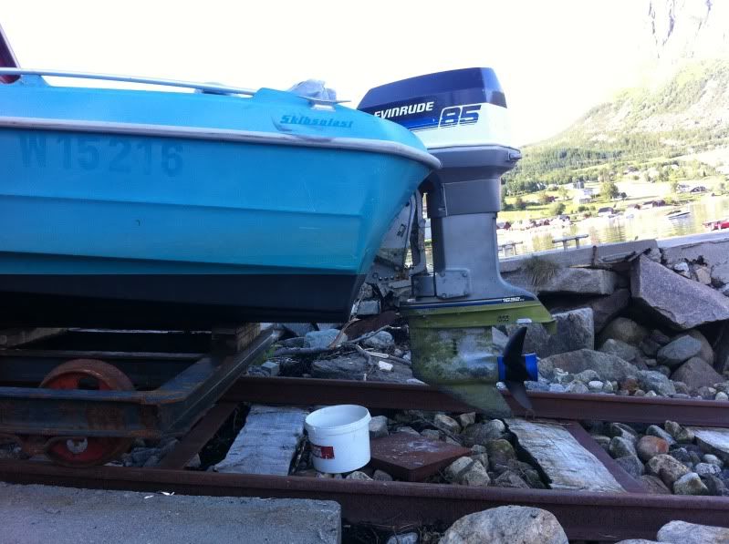

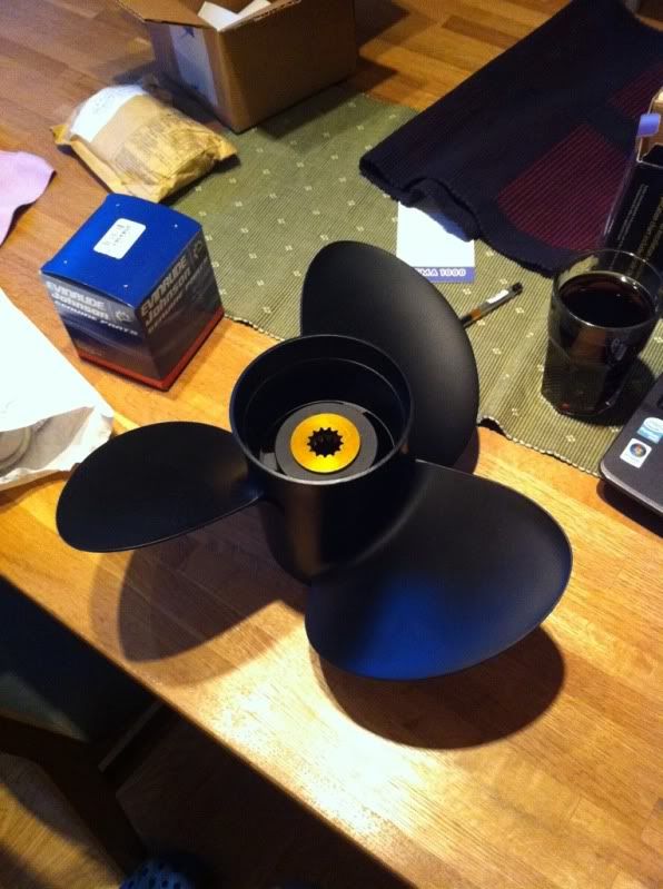

Isaksa Svart 16.Desember.2011 Emnestarter Link til dette innlegget Svart 16.Desember.2011 Ja, kan henge meg på at jeg har motoren litt for langt ned.. Får prøve og sette den 1, eller 2 hull lengre opp, og se hvordan det går. Legger ved bilde hvordan den er montert nå. Forøvrig har jeg nå en 3X13 3/16X19R Aluminum propell 19" stigning? Og jeg får ikke mere enn 4300omdr Selv om det kanskje høres mere ut når jeg sitter bak spakene. Sitér dette innlegget Link to post
ivar Svart 16.Desember.2011 Link til dette innlegget Svart 16.Desember.2011 du vil få mer turtall etter heving, mindre motstand fra stamme, vannsprut og skrog Sitér dette innlegget Lurøy / Svalbard. Båter: Gromling 15/60 Yamaha / Wesling 490 m/80 Yamaha / Yamarin 5940 m/ F115 Yamaha / Achilles LS4 (RIP) Aquaquick MS265 West Commando 270 m/ 4hk Yamaha Link to post
