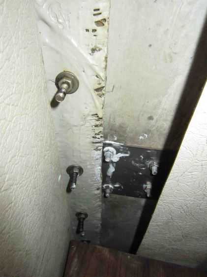

arkmarin Startet 30.Juli.2010 Link til dette innlegget Startet 30.Juli.2010 Har noen erfaring med feste av rekkestøtter på C&C 30? På min sønn's båt er det en del svikt i dekket, når de belastes. Er det sandwich dekk? Kjenner noen problemet og har en god løsning på det? Sitér dette innlegget Arnehttp://www.arkmarin.no/ Link to post

Mulligan Svart 1.August.2010 Link til dette innlegget Svart 1.August.2010 Jeg tviler vel egentlig litt på at det er sandwich der støttene er festet. Det er vanlig å fase ned til enkeltlaminat på slike steder. Jeg hadde samme problem på min båt. Alle rekkestøttene hadde fleksing i dekk rundt innfestningen. Tok ondet ved roten ved å ta ned alle himlinger, slipe og sparkle 20 cm ut fra innfestningene til alle sider og så laminere opp en "halfpipe" ca. 1 cm tykk. Ble svært solid. Fikk syn for sagn når en gjøk kjørte på meg. Rekkestøtta bøyde seg uten at dekket flekset. Sitér dette innlegget Link to post
arkmarin Svart 1.August.2010 Emnestarter Link til dette innlegget Svart 1.August.2010 Har fått sjekket litt mere og det ser ut for at det er enkellaminat, der støttene sitter. Forsøker en lettvindt løsning, men å ha større syrefaste plater under rekkestøtta, samt stålplate på undersiden som "skive". (Det er min sønns båt.) Sitér dette innlegget Arnehttp://www.arkmarin.no/ Link to post
arkmarin Svart 3.August.2010 Emnestarter Link til dette innlegget Svart 3.August.2010 Da har jeg vært hos min sønn siste helg og vi har reparert ei rekkestøtte. Vi fortsetter med de andre når vi får tid. Rekkestøtte før reparasjon Plate på undersiden som forsterkning Stor plate lagt inn under rekkestøtten på dekk. Vi brukte mye tetningsmasse under platen på dekk og rundt skruene før vi skrudde det hele sammen. Nå ble det bra! Tetningsmassen skal få tørke før vi skjærer bort overflødig masse. Sitér dette innlegget Arnehttp://www.arkmarin.no/ Link to post
