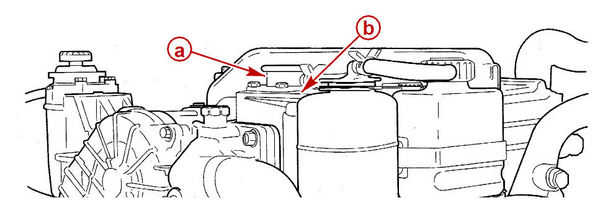

Prosedyren er :
Ta av lokk på varmeveksler/ekspansjonstank. Ta ut tappeplugg(a), tapp av all frostvesken, bruk en ståltråd e.l. til å stikke inn i tappehullet noen ganger slik at all vesken tappes av. Skru inn tappeskruen, bruk gjengetetning. Tøm ekspansjonstanken.
Før påfylling løsnes lufteskruen (b) som sitter på slangen(a).
Fyll sakte opp med ny kjøleveske helt til det ikke kommer noen luftbobler ut av lufteskruen. Det kan ta litt tid å få ut all luften. Påfylling skjer ved påfyllingsstussen (a) på bildet nedenfor.
Når det ikke kommer luft ut av lufteskruen lenger skrus skruen inn igjen, bruk gjengetetning.
Fyll kjøleveske til det kommer kjøleveske i bunn av påfyllingsstussen.
Sett på muffer, eller annen form for kjøling på vanlig vis.
Med påfyllingslokket av, start opp motoren og la den gå på ca 1500rpm, fyll på kjøleveske på varmeveksleren etter behov, men la det aldri gå tomt, og prøv å hold nivået på 25-30mm under toppen av påfyllingsstussen.
Etter at motoren har nådd driftstemp. og termostaten er helt åpen, skal kjøleveskenivået stabilisere seg, og ikke endre seg. Påse at det er kjøleveske opp til bunnen av påfyllingsstussen, og sett på lokket på varmeveksler. Trykk lokket ned og vri skikkelig, slik at det tetter ordentlig.
Følg med på temperaturen på motoren noen minutter, dersom den begynner å stige er det noe annet galt, og motoren må stoppes.
Først etter dette fylles ekspansjonstanken opp til mellom min og maks merkene. Nivået SKAL ligge innenfor merkene når motoren er varm.
Sjekk nøye rundt slangefester, termostathus o.l. for å eliminere lekkasjer av kjølevann ut eller luft inn.
Anodene bør også sjekkes, da knekte anoder kan blokkere vannkanaler.
Anodene sitter her:
