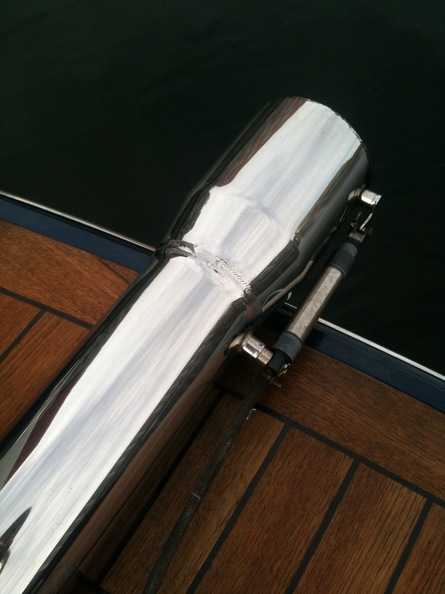

Som tittel sier, så lurer jeg på hvordan man går frem for å pusse metall for å få et bra resultat?
I dette tilfellet tror jeg det er syrefast stål det er snakk om.

Har nettopp behandlet teak'n med Hempel cleaner og olje. Det neste blir å pusse litt metall. Før-bildene har jeg klistret inn her:
Ahh, endelig kan vi snakke om Autosol igjen. Guds gave til båtfolket. Har savnet det siden vårpussen :) Pollergarn og autosol. Tube eller boks hos biltema, CO eller alle båtbutikker. Ikke gris det på teaken eller gelcoaten.. Bruk gjerne engangshansker eller oppvaskhansker for du blir svart på fingrene i flere dager etterpå.. Poller til alt er borte og skinnende blankt.
nope, bare pusse til filla ikke blir sort lenger. påfør og poller halvmeter for halvmeter. Du kommer til å bli imponert :) Om kalesjevinduene er skitne/ uklare etter vask med lunket såpevann, så er vaselinolje den andre gaven Gud gav båtfolket. Coop Obs Bygg har dette og andre jernvaresjapper. Billig og dryg. Påfør med pollerduk, eller annet som ikke rubber og gnikk skånsomt av
Autosol fungerer alltid bra på syrefast stål.

Metallet ble -veldig- mye blankere etter litt puss... Gnikket til jeg fikk krampe i armen.
Men har et spørsmål til. Det jeg tidligere trodde var "hakk" i metallet, viser seg å være sot/aske/rusk som sitter temmelig godt fast på overflaten. I tillegg til at man ser en slik "sotrand" ytterst på eksosrøret på første bildet, har markert noen slik prikker på bildet her:
Hadde et skruhjern som jeg brukte, med ytterste forsiktighet, til å pirke på enkelte og da fikk jeg de bort og området ble blankt med litt ekstra puss.
Hvordan får man bort slikt uten å risikere å lage riper/skraper?
Bare pusse mer, men kanskje bruke en dremel med poleringsstykke eller polermaskin?
