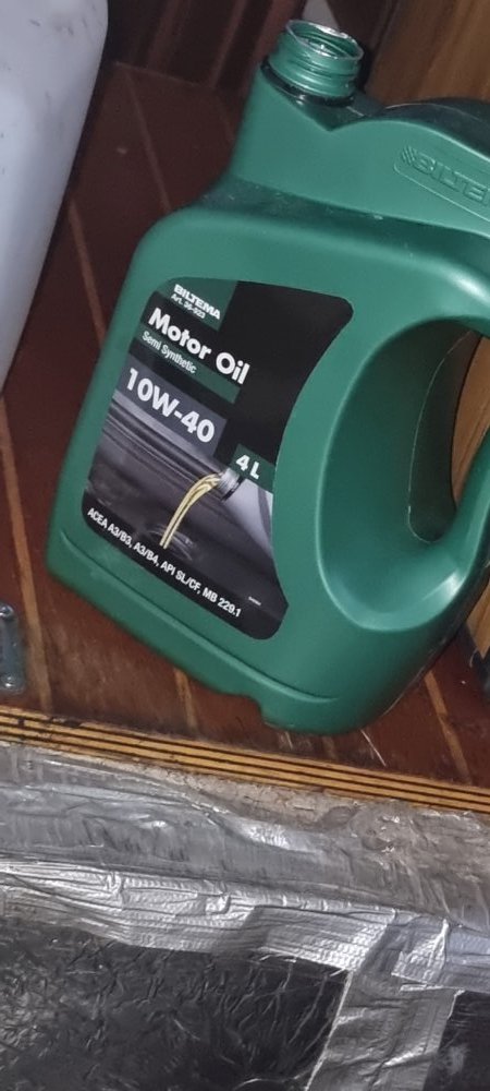

Blir dette feil olje da ? Akkuart kjøpt ny båt med en 615/616 Mercedes motor.
Dette var oljen han brukte på gear og motor. Kan det stemme ?
Ved du hvor mange liter som går på motoren ?
Vis hele sitatet
Den er grei den. Husker ikke i farten hva spec de skulle ha, men 229.1 er mer enn godt nok.
Mener det går 6.5L inkl filter på 616.
