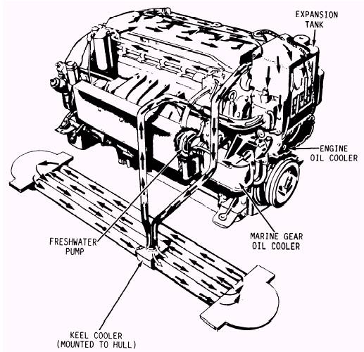

Som SiA sier finnes det båter med kjølesløyfer i eller utenfor skroget. Har sett noen fra det store utland på nettet, som har kobberkjølere innbygd i skroget, eller rør under osv. men kan telle på en hånd de gangene jeg har sett den løsningen i Norge, og det har vært på fiskebåter e.l.
Da kan vi nok konkludere med at alle båtmotorer i hovedsak også er sjøvannskjølte, og behovet for å frostsikre sjøvannsdelen er tilstede. Beskrivelsen jeg gir over burde dermed være relevant for de fleste.
Helt lukkede systemer finnes, har vel også sett dette på seilbåt når jeg tenker meg om. Der var det en stor kobberkjøler som var støpt inn i skroget, slik at vannet som passerte på den siden av kjøleren som var ut mot vannet kjølte ned kjølevannet som gikk i rør inne i kjøleren. Har også sett bilder av systemer med rør bare lagt i bunnen av båten. Ingen av disse løsningene egner seg for planende båter, men kan fungere på noen båter.
99% av alle fritidsbåter har nok en form for sjøvannskjølt motor, og den delen av kjølesystemet bør absolutt konserveres med frostveske før vinteren, så din gode forklaring er relevant.
Når jeg tenker meg om så var selvfølgelig løsningen med rør inne i båten utført på en aluminiumsbåt, hvor dette sikkert fungerte glimrende.
