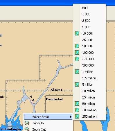

Mulligan Svart 30.September.2010 Link til dette innlegget Svart 30.September.2010 Man bør være klar over at når man "zoomer" inn og ut i slike kart, så vil kartmaskina bytte kart. I kartmaskina mi kan jeg ved å høyreklikke i kartet få fram informasjon om hvilke kart jeg har til rådighet i det aktuelle området. De skalaene som er merket med et lite kartsymbol er de jeg har, og den som er uthevet er den som er i bruk. Det står også på skjermen hvilken skala jeg har zoomet til. Sånn zooming skal man være meget forsiktig med. Å zoome et 1:250000 kart til 1:5000 vil garantert gi en voldsom mangel på informasjon, rett og slett fordi informasjonen ikke er der. Bruker jeg 1:10000 kartet og så velger 1:50000 zoomer maskina ut. Sitér dette innlegget Link to post
TideRace Svart 30.September.2010 Link til dette innlegget Svart 30.September.2010 (redigert) Mulligan: Dersom man med de overnevnte to plotterne zoomer seg inn på lik målestokk, f.eks. "0,86nm" for et gitt område, skulle man ikke da forvente omtrent samme detaljinformasjon i kartbildet, dvs at plotterne velger det kart med høyest detaljgrad ut fra fra zoom-valg og målestokk? En plotter velger jo vanligvis kartgrunnlaget automatisk når man zoomer og ikke manuelt slik du viser til over. Mulig det var klønete spurt, men du skjønner sikkert hva jeg mener... ;) Redigert 30.September.2010 av Phoebe (see edit history) Sitér dette innlegget Link to post
Mulligan Svart 30.September.2010 Link til dette innlegget Svart 30.September.2010 forvente omtrent samme detaljinformasjon i kartbildet, Jo, dersom kartgrunnlaget er det samme. Hvis det ene systemet har detaljkart og det andre ikke har vil det bli forskjell. Poenget mitt er at det er viktig å vite hvilke kart man har til rådighet. Kartmaskina mi kan også velge skala med ut/inn knappene på skjermen. Det er ikke bare manuellt valg. Jeg kan også velge et område med cursor på skjermen. Det interessant er at dersom jeg velger et lite område mitt i Skagerrak med cursor så gjør maskina ingenting. Rett og slett fordi det ikke finnes detaljkart. Samme hvis jeg zoomer for langt inn. Skjermen blir grå. Inne på havna i Strømstad kan jeg zoome inn til 1:250 fordi jeg der råder over spesialkart. Selv om 1:250 er hinsides fornuft. Sitér dette innlegget Link to post
TideRace Svart 30.September.2010 Link til dette innlegget Svart 30.September.2010 (redigert) Jo, slik oppfører også mine to Simrad-plottere seg med C-Map Max -kart. Zoomer jeg inn "utaskjærs" stopper detaljgraden og innzoomingen der hvor kartgrunnlaget har begrensninger. Kjører jeg derimot zoomen i bånn i Stavern havn, er til og med akterfestene (blåsene) i gjestehavna inntegnet Men tilbake til trådstarters spørsmål; Gitt to ulike plottere og/ eller kartgrunnlag: Skal man ikke forvente samme detaljgrad (for eksempel dybdeinfo) i samme målestokk og kartoppløsning selv om det er forskjellig hardware"? Det er vel uansett Kartverket som har levert grunnlagsdata for de elektroniske kartene, uavhengig av merke? Redigert 30.September.2010 av Phoebe (see edit history) Sitér dette innlegget Link to post
Mulligan Svart 30.September.2010 Link til dette innlegget Svart 30.September.2010 Med slike forutsetninger skal det være likt. Sitér dette innlegget Link to post
