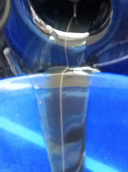

Å i sava Startet 20.Oktober.2010 Link til dette innlegget Startet 20.Oktober.2010 (redigert) Tok olje skift på min 2007 merc 115 efi utenbords selv nå og så det lå litt vann i oljen. Jeg ble ikke veldig bekymret - bør jeg bli det? Det ser ut til at tidligere oljeskift er gjort med å suge opp oljen. Da får man nok ikke opp alt tipper jeg så det lille vannet jeg ser på slutten av tømmingen er vel for 4 sesonger... Nå er jeg ikke helt sikker på hvordan "bunnpannen" er konstruert men det virker som at det er en lengre tarm/rør ned til bunnpluggen. Der kan litt vann/kondens samle seg uten at dette blir sugd opp av og rundt i motoren. Noen som har peiling på om det er slik? Setter inn noen bilder vannet/kondens som er på bilde er på ca siste halve desiliteren. Mulig det kom noe før med "flommen" når pluggen ble åpnet. Så til spørsmål. Er dette normalt? Noen andre som skifter olje med å åpne bunnplugg som har sett noe slik på sin motor? Jeg har ikke sett noen andre tegn på vann verken ved/i oljefilter, peilepinne eller påfyllinglokket. Plugg Redigert 20.Oktober.2010 av Å i sava (see edit history) Sitér dette innlegget Link to post
Vbunn Svart 20.Oktober.2010 Link til dette innlegget Svart 20.Oktober.2010 Det der er ikke normalt. Det er heller ikke spesielt gunstig. Det ser imidlertid ikke ut til å være store mengder. Hvordan kjører du motoren, og ca hvor mye per sesong. Å tappe olje med tappepluggen er helt greit, du får ut nesten all olja da. Har skrudd på en slik motor før så hvet hvordan bunnpanna ser ut. Det er ihvertfall ingen tvil om at vann kommer inn i motoren din. Det ser ut til å være for mye til kondens. Har en 30 hk 4 takt med flere sesonger ala 100 timer mesteparten dorging. Ingen antydning til vann i olja selv etter tid. Si litt om bruk historikk på motor dvs ca timetall osv. Sitér dette innlegget Link to post
Å i sava Svart 20.Oktober.2010 Emnestarter Link til dette innlegget Svart 20.Oktober.2010 Takker for innspill og fortsett med det Den er gått 138timer nå og jeg har kjørt den ca 106t på 2 sesonger siden jeg fikk den ifjor. Bruken min er mye på sakte fart som ca 5 knop. Mener den ligger mye på 1800-2000rpm da. Pelier å legge den i plan og gir litt full speed på vei innover til bryggen etter hver tur. Denne nye typen Merc efi er det samme som Verado´n men uten kompressor + en ting til jeg ikke husker i farten -intercooler? Husker at de litt eldre Merc 4-takter 50-60hk ca 2002 mod hadde prob med vann i oljen men da var det betydelig mer etter beskrivelsen som stod her på forumet. Importør var bestemt på at det da var kondens etter først å ha sagt det var for mye vann i oljen til det... I manualen står det at det skal gå 5 liter olje på. Ifjor ble oljen tømt med suging og når vi etterfylte var det nøyaktig 5 liter som gikk på og da kom den midt mellom min og max på peilepinnen. Når jeg nå tømte via bunnplugg og etterfylte så rekker 5 liter såvidt innpå peilepinnen - 10-20mm under min merket. Tydelig en god del man ikke får opp med suging og vannet legger seg nederst. Tipper godt og vel en halvliter. Hvordan ser bunnpannen ut på disse motorene? Hadde motoren fått tak i vannet ville ikke dette kunne sees på påfyllingslokket slik som på biler? Sitér dette innlegget Link to post
