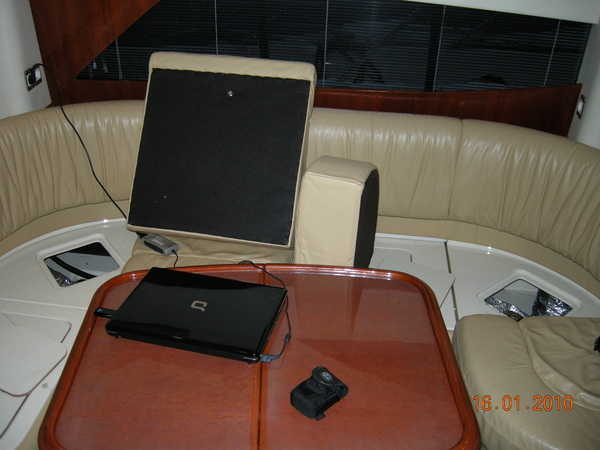

REM Svart 12.November.2010 Emnestarter Link til dette innlegget Svart 12.November.2010 Er dette den omtalte drainpluggen Fjellbonden? Hva skjuler seg isåfall under pluggen? Jeg kommer ikke til fra oversiden uten å skjære et hull i første trinn på trappa til fly. Sitér dette innlegget Fjord 26AC, FjordDolphin 900, Princess 35, Fairline 43 Fly, HIghField 320, Ukjent 15´ med 9,9. ad. planlegging: "Selv den mest nitidige planlæggning, kan ei erstatte det reneste griseheld". StormP "Alle kan ha en plan, inntil de får en knyttneve midt i trynet" Mike Tyson Link to post
Fjellbonden Svart 12.November.2010 Link til dette innlegget Svart 12.November.2010 Den ligner! I så tilfelle vil du kunne dytte en myk slange på 4-8 mm til den butter i bunnen av tanken. Kommer du til fra siden så er det bare å gjøre et forsøk. Du merker raskt om slangen følger i et rør eller om den svømmer fritt i diesel. Sitér dette innlegget Link to post
