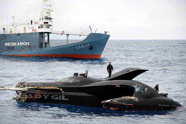

Farco Svart 13.Desember.2010 Link til dette innlegget Svart 13.Desember.2010 Karbonfiber er eksempelvis veldig utbredt for bygging av særlig hurtigbåter for transport av passajerer og/eller last. Slik som denne? Sitér dette innlegget Farco AS, Kabelgata 37 C, 0580 Oslo - Tlf. 22 65 53 20 - e-post: Link to post
Capitaine Svart 13.Desember.2010 Link til dette innlegget Svart 13.Desember.2010 ...som denne? Ja, men denne båten er bygd i Danmark og utrustet av Båtservice Mandal. En foreløbig undersøkelse av Statens Havarikommisjon for Transport(SHT) tyder på at denne båten har design- og konstruksjonsfeil samt dårlig kvalitet på utført arbeid: Undersøkelse av sjøulykke med hurtigbåten M/S Sollifjell - LNFR, vest av Bud 24.mars 2010 Sitat: Foreløpige funn, knyttet til design, konstruksjon og operasjon, viser at fartøyet har vært utsatt for bølgeslag mot våtdekket. De omfattende skrogskadene i forpartiet skyldes at skråplaten og tilhørende støttestruktur, som er en del av våtdekket, ikke var designet for å tåle bølgeslag, se figur. Det er også avdekket varierende kvalitet på sammenføyninger i skadet område. Sitér dette innlegget Link to post
