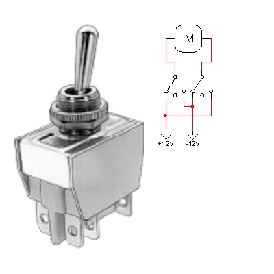

Zach Svart 1.Januar.2011 Link til dette innlegget Svart 1.Januar.2011 Hvis jeg ikke har misforstått, du skal styre el.motor til å gå begge veier med én 2-leder kabel. Da trenger du en 2-polt bryter på-av-på som den på tegningen. Dette blir noe av det samme som Ingar viste ovenfor. Denne bryteren tåler 15 A (v/230 VAC) Sitér dette innlegget Link to post
ansgar Svart 1.Januar.2011 Emnestarter Link til dette innlegget Svart 1.Januar.2011 Hvis jeg ikke har misforstått, du skal styre el.motor til å gå begge veier med én 2-leder kabel. Jeg skal styre en el motor med kun en leder. Sitér dette innlegget Link to post
