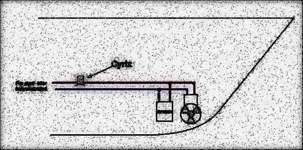

Farco Svart 6.Januar.2011 Link til dette innlegget Svart 6.Januar.2011 Da trenger eg diode/skiller om eg skal kunne benytte lading fra eksisterende system ombord. Kan det gjøres enklere enn dette? Datablad Cyrix. Sitér dette innlegget Farco AS, Kabelgata 37 C, 0580 Oslo - Tlf. 22 65 53 20 - e-post: Link to post
skhauge Svart 6.Januar.2011 Emnestarter Link til dette innlegget Svart 6.Januar.2011 Synd prisen på denne Cyrix saken er mere en et batteri koster. Ellers er nok dette en god løsning. Skal ta en prat med leverandøren i måra. Sitér dette innlegget Link to post
