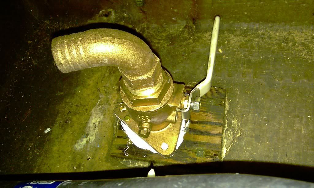

kvistadbonden Svart 29.Januar.2011 Emnestarter Link til dette innlegget Svart 29.Januar.2011 Går ut fra at du sikter til en løsning a la dette? Ut fra info hos Groco festes ventilen til en plate som så limes fast i skroget. Noen som har erfaringer med dette? Bildet nedenfor er riktig fra montering på plastskrog ser det ut som. Sitér dette innlegget Link to post
Woody Svart 29.Januar.2011 Link til dette innlegget Svart 29.Januar.2011 Jepp, der er den rette sorten. De har flere typer, bl. a. med plate og ventil som adskilte deler. Da kan man skifte ventilen enkelt hvis den skulle ryke. Sitér dette innlegget "It's difficult to build an ugly wooden boat." Link to post
