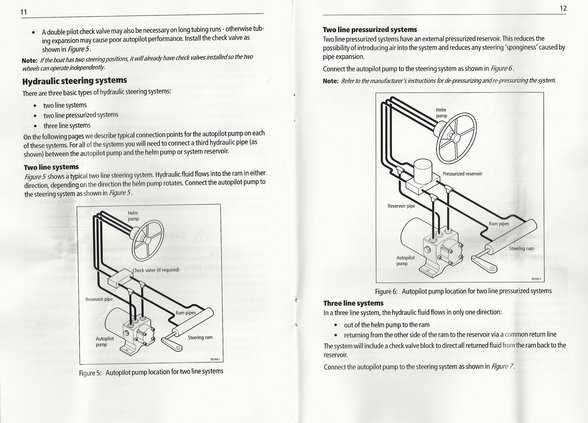

Ribtjenester Startet 29.Januar.2011 Link til dette innlegget Startet 29.Januar.2011 Har kjøpt autopilot til min bav. Raymarin spx10. På pumpa skal det inn 3 slanger, På bildet så kommer det 3 slanger en går inn på toppen av veske beholderen, og de 2 andre er de med T kobling på. Skal jeg koble meg på T røra med 2 av slangene og kappe meg inn på den som går inn på behoderen instruksjon: jeg har ikke den firkanta boksen! På fohånd takk Sitér dette innlegget www.ribtjenester.no Link to post
liberty Svart 29.Januar.2011 Link til dette innlegget Svart 29.Januar.2011 (redigert) Hei du kobler A og B porten på pumpen inn på T stykkene som vist på slangene dine og så kutter du slangen som går inn på toppen av tanken og kobler på et T stykke der som går til R på pumpen Jeg ser at tanken din ikke er full det må den være. Ful olje på styerpumpen din og skru opp lokket på tanken din litt så skal den fulle seg selv.OBS du må ikke ha en pumpe som er støre en 0,5 hvis det er et DPH drev du har Riktig pumpe er Raymarine E12139 Redigert 29.Januar.2011 av liberty (see edit history) Sitér dette innlegget Link to post
Ribtjenester Svart 29.Januar.2011 Emnestarter Link til dette innlegget Svart 29.Januar.2011 (redigert) Pumpa heter M811220 Det er et max merke på beholderen, det er ca der olja er nå:) men klart jeg må fylle opp litt når pumpa skal fylles<:) Redigert 29.Januar.2011 av Ella. (see edit history) Sitér dette innlegget www.ribtjenester.no Link to post
liberty Svart 29.Januar.2011 Link til dette innlegget Svart 29.Januar.2011 (redigert) Raymarine M811220 er type 1 den er for stor til de små styreselynderne på DPH drevet. Du komer til og få problemer med styringen når du kommer opp i litt stor fart selv om du sitter dempingen til 9 på piloten Jeg monterte type 1. Men båten vinglet etter jeg kom på plan, og jeg måtte skifte til type 0,5 og etter det fungerte den helt perfekt Redigert 29.Januar.2011 av liberty (see edit history) Sitér dette innlegget Link to post
Ribtjenester Svart 29.Januar.2011 Emnestarter Link til dette innlegget Svart 29.Januar.2011 (redigert) Det var jo rart Bella marin, som sa jeg skulle ha denne. Er det noe flere synspungter her? Pumpa du vil bruke er fra 50 til 110ccm og den jeg har er for 80- 230. Hvor store er sylinderen da tru? Redigert 29.Januar.2011 av Ella. (see edit history) Sitér dette innlegget www.ribtjenester.no Link to post
liberty Svart 29.Januar.2011 Link til dette innlegget Svart 29.Januar.2011 I Bella marin sin katalog så oppgir jo de at for D4/D6 med DPH så skal du bruke E12139.Sylynder volume på sylyndrene er til sammen 53ccm Sitér dette innlegget Link to post
Ribtjenester Svart 29.Januar.2011 Emnestarter Link til dette innlegget Svart 29.Januar.2011 Ja jeg så det, idiotisk at de gir meg den andre, dette burde de kunne Tusen takk for super hjelp. Sitér dette innlegget www.ribtjenester.no Link to post
