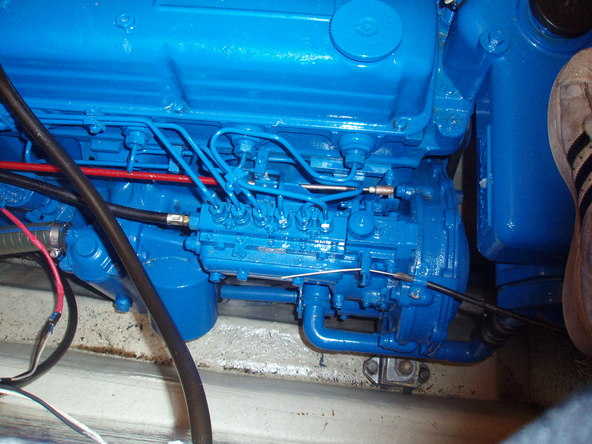

Ville begynt med å få tatt 3-4 bilder og lagt ut her fra forskjellige sider, slik at typebetegnelsen kanskje kan fastslåes.
Våre venner hos Lancing Marine i england http://www.lancingmarine.com/index.html hjelper gjerne til hvis det dukker opp bilder her. De har drevet med marinisering av Forder i en mannsalder. Da kan du få både trykk og temperatur du har sjekket mot hva de oppgir som normalt.

Skal prøve å få tatt noen bilder i dag

Hvis du står bak motoren og ser mot fronten på den, så er normalt dieselfilteret hengt opp øverst på høyre side, helt bakerst på blokka. Akkurat i overgangen mellom blokk og topp. Der skal det være et lite felt som det står noen tall på. F,eks 360T. Da er det en 5,9 liters turbomotor. Den kan også ha en ladeluftkjøler påmontert, men da yter den enten 180hk, eller litt mere. Avhengig av hvordan pumpe osv er satt opp. Motoren heter da 2704 ET.
Står det 363T, er det mest sannsynlig en 6,2 liters sugemotor. Den skal yte 127 hk.
Dette er fritt etter hukommelsen. Det er noen år siden jeg hadde en slik motor nå, så det kan hende at betegnelsene ikke stemmer helt, men jeg mener at det ikke skal være mye galt.
Det står 362t i det feltet ,å det er en turbo motor det er det ingen tvil om

Hjelper disse bildene noe? Er ikke så lett å få tatt gode bilder. Det bilde med nr 362t står bak/under dieselfilteret
