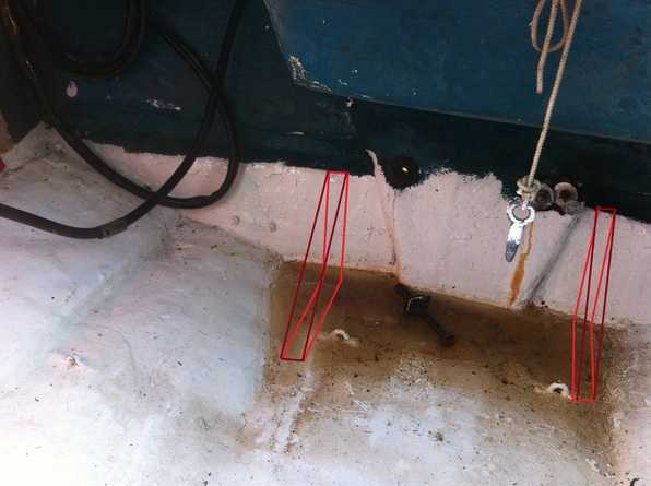

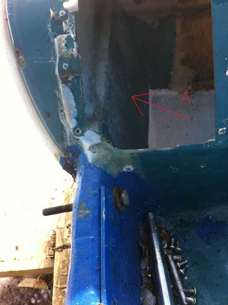

Mørebas 140 GT Svart 1.Mars.2011 Emnestarter Link til dette innlegget Svart 1.Mars.2011 Tenker på å forsterke på denne måten bla: Go ide`? Som du er på bildet under, så går byggematerialet på tvers, men dekker kunn fra topp til ca mitt på akterspeil, og derifra og ned er det en del tynnere, ev kun glassfiber. Er litt bekymret for denne konstruksjonen. Sitér dette innlegget Ka skulle man gjort uten havet, bært båtan? Link to post
