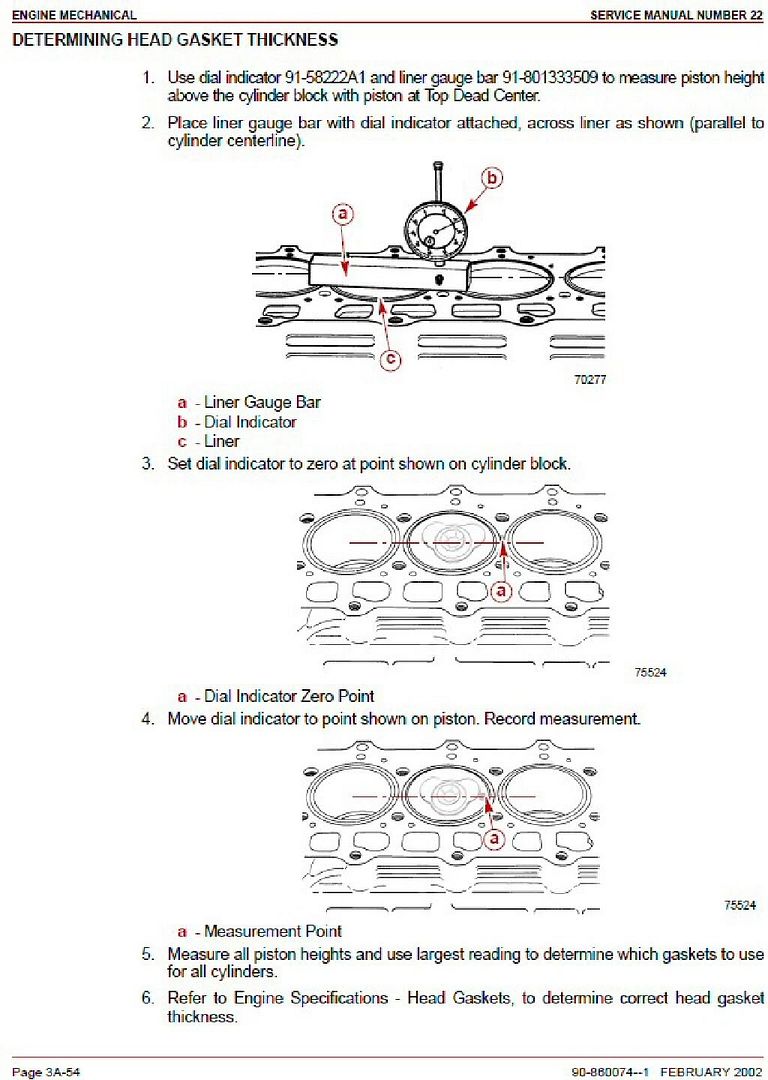

Teerex Svart 5.Mars.2011 Link til dette innlegget Svart 5.Mars.2011 (redigert) Fra 2002-manualen til mercruiser 4,2: Tykkelsen på toppakningen bestemmes av høyden til stempelet over blokka. Bedre bildekvalitet her: http://i36.photobucket.com/albums/e34/mcplutt/manual2-1.jpg Sylinderforingene skal stikke 0,01 - 0,06 mm over blokka: Redigert 5.Mars.2011 av teerex (see edit history) Sitér dette innlegget Windy 27 CC/HT -84. 4,2 D-tronic 250 HK -98. Bravo 3X 1,81 20P. 30 knop (under evig reparasjon) Navette S540 -10 med Mercury F115 2,1 liter -15, 8 HK Tohatsu 2-takt -03 BSA A65L Lightning -69, Triumph Street Twin 900 -16 BMW X5 30d -13, Jeep Grand Cherokee 3,1TD -00, Audi 100 GL5E -78 Link to post
Chris284 Svart 6.Mars.2011 Link til dette innlegget Svart 6.Mars.2011 Kanten til høyre i bildet av sylinder er eneste del som tetter mellom sylinderen og topp, kanten blir ligende plant med pakningen og pakningen ikke er i kontakt med "forbrenningskammeret". Så man må bruke samme tykkelse på pakningen som nevn i manual. Om man tar ut foringen for bytte eller reshimsing skal toppen av foring ikke stikke lenger opp enn det som står i manual. Sitér dette innlegget Chris Craft 284, 1988 mod. 2 x Mercruiser 4.2L 220hk diesel, Bravo 2, 100knop Link to post

snod Svart 25.April.2011 Emnestarter Link til dette innlegget Svart 25.April.2011 Takk igjen for tilbud, men pakning er innkjøpt og installert. Jeg kjøpte 1.52 selv om det var 1.42 som var installert tidligere. Jeg la merke til noe noe jeg ikke helt kunne forklare først; metallringen pekende rett bak fra sylinder 6 og rett foran fra sylinder 1 så ut til å være defekt (sot-merker på tvers av tetningen). Det slo meg igår at dersom man "bytter" tykkelse for å få litt mere effekt, vil det bli riktig press mellom alle toppen, men på begge endene (bak topp 6 og foran topp 1) vil spaceren hindre riktig press på toppakning. Sitér dette innlegget Link to post
Chris284 Svart 25.April.2011 Link til dette innlegget Svart 25.April.2011 Målte du høyden på spacerene ? Det må kanskje shimses (0.1mm) under spaceren for å få riktig høyde når du øker tykkelsen på pakningen ? Men det stod vel forklart i et ark som fulgte med pakning settet. Sitér dette innlegget Chris Craft 284, 1988 mod. 2 x Mercruiser 4.2L 220hk diesel, Bravo 2, 100knop Link to post
snod Svart 25.April.2011 Emnestarter Link til dette innlegget Svart 25.April.2011 Godt poeng det skal jeg sjekke (finner ikke skyvelære nå). Tror dog det er trygt da jeg går opp på tykkelsen, da sikrer jeg at presset kommer på pakningen og ikke på spaceren. Jeg mistenker jo egentlig at det ved forrige overhaling ble satt inn tynnere pakninger, - 1,52 er jo standard... Det er tydelig at du har skrudd en del på disse motorene, så kanskje du kan svare på dette: Jeg har ikke dratt til boltene enda da jeg er litt usikker på hva jeg kan tillate av skjevhet mellom toppene. Jag har skrudd eksosmanifolden løst inntil uten pakning, men kan da måle opptil 0.1mm skjevhet mellom topp og manifold ved flere av toppene. Det bør vel helst være 100% tett her før jeg strammer boltene? En del av pinneboltene er da ikke satt i ettersom mutterne sitter fast på dem. Skal få satt dem i en skrustikke i morra og løsne dem, men jeg usikker på om det vil bli bedre. Kanskje jeg må banke på manifolden med en gummislegge? Sitér dette innlegget Link to post
Teerex Svart 28.Mars.2013 Link til dette innlegget Svart 28.Mars.2013 Det slo meg igår at dersom man "bytter" tykkelse for å få litt mere effekt, vil det bli riktig press mellom alle toppen, men på begge endene (bak topp 6 og foran topp 1) vil spaceren hindre riktig press på toppakning. Litt sent.. men spacerne må byttes eller maskineres ned om man bytter til ny type toppakning (MLS) Sitér dette innlegget Windy 27 CC/HT -84. 4,2 D-tronic 250 HK -98. Bravo 3X 1,81 20P. 30 knop (under evig reparasjon) Navette S540 -10 med Mercury F115 2,1 liter -15, 8 HK Tohatsu 2-takt -03 BSA A65L Lightning -69, Triumph Street Twin 900 -16 BMW X5 30d -13, Jeep Grand Cherokee 3,1TD -00, Audi 100 GL5E -78 Link to post
