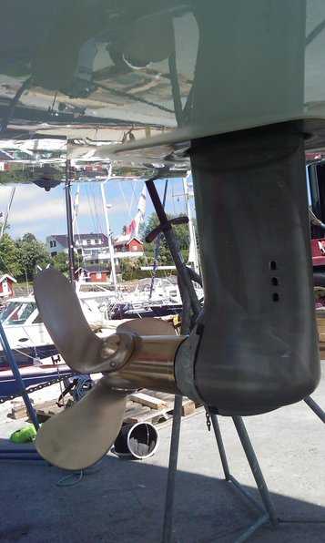

Cirion Svart 10.Mars.2011 Link til dette innlegget Svart 10.Mars.2011 På min sitter en todelt annode bak propellen, propellen har egen og det sitter en kappanode i skroget som jeg ikke vet hvor går... Sitér dette innlegget Link to post
s/y UT-sia Svart 10.Mars.2011 Emnestarter Link til dette innlegget Svart 10.Mars.2011 Hei Cirion Nå du nevner den kappeanoden som sitter i bunnen av båten så har jeg sett den på litt nyere båter. Skulle vært morro å vist noe om den. Sitér dette innlegget Link to post
Cirion Svart 10.Mars.2011 Link til dette innlegget Svart 10.Mars.2011 Ser jeg har klart å laste opp et bilde av den tidligere... Den er rett over propell bladene, i skroget. Sitér dette innlegget Link to post
s/y UT-sia Svart 10.Mars.2011 Emnestarter Link til dette innlegget Svart 10.Mars.2011 Heisan Iflg. Lunde båt er motor og drev elektrisk skilt, ihvertfall på 2006 modellene (uten at jeg vet hva/hvordan det er gjort). Ohmer man mellom drev og motor skal man måle 600. Sitér dette innlegget Link to post
SVG Seiler Svart 10.Mars.2011 Link til dette innlegget Svart 10.Mars.2011 Kappeanoden kommer opp i skroget bak drevet har en jordingsledning tilkoblet. Du ser den Cirion om du flytter madrassen i akterlugaren og kikker ned i den forrerste luken. Sitér dette innlegget Link to post
