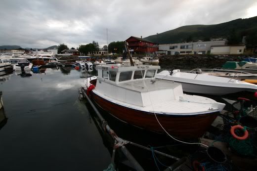

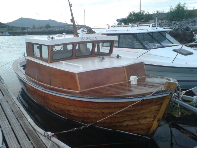

Fausken Startet 11.Mars.2011 Link til dette innlegget Startet 11.Mars.2011 Hei, eg har ei tresnekke som eg har fikset litt opp og bruker til hobbyfiske og fine båtturer. Har hatt endel arbeid med den men har endelig begynt å bli fornøyd. Her er eit par før og etter bilder. Men er veldig plaget med at båten slår seg veldi inni styrehuset og det legger seg vann på innsiden av taket å andresteder så den blir veldig fuktig. Har rikelig med ventiler. Vist eg lar døren stå åpen har eg ikkje problem med at det slår seg. men har nesten ikkje mulighet til å ha så mange flere ventiler. Er det noko anna eg kan gjer for å hindre at det slår seg slik? Sitér dette innlegget Link to post
