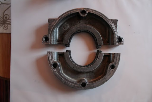

Parax Startet 3.April.2011 Link til dette innlegget Startet 3.April.2011 Hei Ser at det nå er på tide å dykke ned i "motorrommet" på Heroen min for å skifte bakre tetting på min Perkins 4.108 Er i alle fall der jeg tror at oljelekkasjen kommer fra. Motoren var nyoverhalt da jeg kjøpte den for 2 år tilbake, men tror at de har montert pakninga feil...... Men så kommer spørsmålene. Er den pakninga som selges type "rope" god nok. Har kommet over ei forbedret pakning,men den befinner seg selvsagt "over there" og de er tydeligvis ikke interessert i å selge meg den for de svarer ikke på mail. Den koster "skjorta" (129$) i forhold til den originale hos Økonomi-deler som koster hundrelappen. Men er veldig oppsatt på å gjøre dette "ordentlig" denne gangen, siden jeg skal bruke sommern til å seile og ikke skru. Så var det dette med blåsilikon da. Når jeg setter dette sammen bør jeg bruke blåsilikon eller ?? Er det noen på forumet som har noen ideer om emnet ville det være flott. Endel nettlektyre jeg har plukka opp i løpet av vinteren som bakgrunnsstoff.. Foley Engines forbedrede pakning Pakninga til Foley Engine En som har gjort samme jobb tidligere Er det noen på forumet som har noen ideer om emnet ville det være flott. Sitér dette innlegget Link to post

Parax Svart 9.April.2011 Emnestarter Link til dette innlegget Svart 9.April.2011 Hei Har omsider fått demontert pakningshuset og er i gang med å montere ny pakning. Ingen tvil om at det her er gjort en dårlig monteringsjobb sist,glippe på pakning (motor gått kun 700 timer etter overhaling) Hvor mye bør jeg kappe av den nye pakninga? Overkapp 0.5mm? Går ikke lenger inn ser det ut til,begynner å flates. Ser også at det ikke er pakning mellom de to halvmånene,var ikke smurt noe heller der. Pussig !!!,må vel holde med blåsilikon eller??. Takk for tilbakemelding. Sitér dette innlegget Link to post
asso Svart 9.April.2011 Link til dette innlegget Svart 9.April.2011 Hei. Jeg brukte en rund stålstang for å trykke ned pakningen med bakebevegelser .Dette må gjøres omhyggelig,for å sikre at pakningen "bunner" helt ned i sporet helt rundt.Sett halvmånen forsiktig fast i skrustikka når jobben gjøres. Endene kuttet jeg når pakningen var helt på plass.Brukte vel ca.3mm overmål her.La på grafittfett. Det er jo viktig at dette blir gjort nøye,hvis ikke blir resultatet som du viser på bildet,pakningen var ikke godt nok ned i sporet. Når så dette så skrus til,siger pakningen videre inn i sporet,blir for kort og endene glipper... Sitér dette innlegget Link to post
