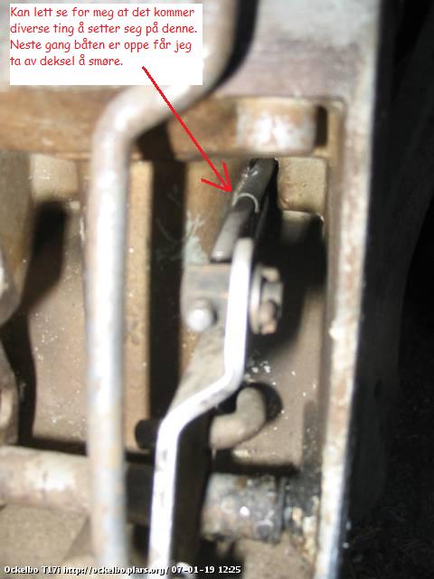

Lyspære Svart 9.April.2011 Emnestarter Link til dette innlegget Svart 9.April.2011 Det er 280 drev ikke 290. Kan det være denne som vist på bilde. https://baatplassen.no/bildearkiv/39/39190/drevet.jpg[/img] https://baatplassen.no/bildearkiv/39/39190/030923_330.jpg[/img] Sitér dette innlegget Link to post
FjordHT Svart 9.April.2011 Link til dette innlegget Svart 9.April.2011 Mener 280 og 290 er stortsett like på det området, det jeg skrev gjorde jeg med tanke på 280 Du har funnet den på bilde ja, det er girveksleren samt mekanikken som låser drevet(har ikke helt satt meg inn i hvordan denne virker Sitér dette innlegget Link to post

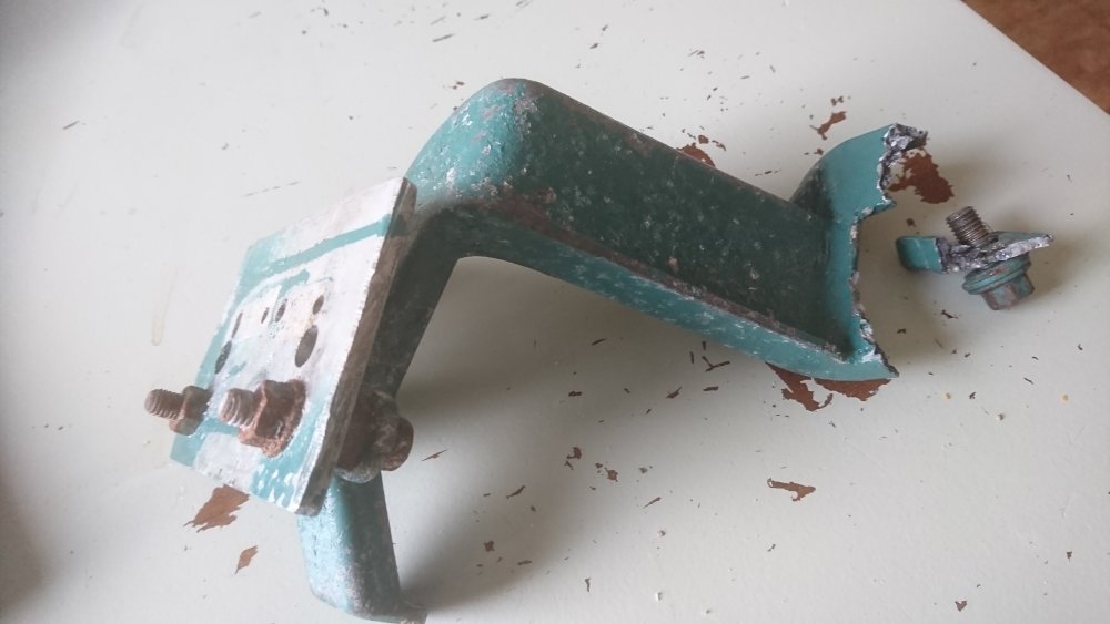

hvalsel Svart 2.Mai.2020 Link til dette innlegget Svart 2.Mai.2020 Hei, jeg har ny gammelbåt Halco med samme spak. Har hatt ut drevet og satt det tilbake, og får ikke bevegelse på giret. Har aldrik hatt båten på vannet... Må motoren gå for å bruke giret, sette det i fremmover og i reversj. Noen som har skjema for dette. Motoren er en vp 41 AQAD og drevet et dp 290 Sitér dette innlegget Link to post
Kaffelars Svart 2.Mai.2020 Link til dette innlegget Svart 2.Mai.2020 I hvalsel skrev On 2.5.2020 at 16.07: Hei, jeg har ny gammelbåt Halco med samme spak. Har hatt ut drevet og satt det tilbake, og får ikke bevegelse på giret. Har aldrik hatt båten på vannet... Må motoren gå for å bruke giret, sette det i fremmover og i reversj. Noen som har skjema for dette. Motoren er en vp 41 AQAD og drevet et dp 290 Vis hele sitatet Hei! På Halco'en har du mulig to slike spaker - ute/inne? Om så, er da gearfunksjon for disse via en synkroniseringsplate(2wire inn, 1 ut til drev/gear), som må nøye justeres inn mot nøytralpunkt til spakene for at de skal kunne betjenes. Kan være utfordrende da disse platene blir slarkete med årene.. Sitér dette innlegget Link to post
hvalsel Svart 4.Mai.2020 Link til dette innlegget Svart 4.Mai.2020 Flott Kaffelars, jeg har kikket på det du beskriver. Braketten som holder gass vaier til styrhus og flybridge sto med vaiere i ben, og jeg rørte litt å braketten, som da brakk!! Mulig det er dette som gjør at giring var treg. Jeg får bytte brakett og prøve på nytt. Takker for innspill. Det er jo litt vandring når det står i fri, så det må vel prøves litt ut.... Sitér dette innlegget Link to post
Kaffelars Svart 4.Mai.2020 Link til dette innlegget Svart 4.Mai.2020 Flax at dette ikke skjedde på tur, aldri sett dette skje før! Gassvaierne dine skal vel bare dra armen til pådraget, og bør jo ikke ha noe særlig belastning i det hele tatt - stod mulig i spenn mot pådraget siden vaierne var feiljustert? For gearet pleier det å være verre, om du har en eldre slik synkroniseringsplate som nevnt, med slitt leamikk og friksjonskoblinger.. Sitér dette innlegget Link to post
