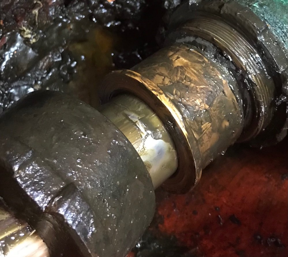

Link Startet 8.April.2011 Link til dette innlegget Startet 8.April.2011 Er det som jeg tror at det skal pakning mellom aksling og ytterrør og den pressdingsen i midten på bilde? Må den gammle pakning taes bort eller er det bare å sette inn ny, den press dingsen i midten går til bunns så er ikke mer å stramme til. Sitér dette innlegget Tidligere GABBA 2 Link to post
arkmarin Svart 8.April.2011 Link til dette innlegget Svart 8.April.2011 Ved å skru ut "pressdingsten" kan du fyllet opp med fett. Deretter skrur du litt ned en gang i mellom, om det blir for stor lekkasje rundt akslingen. Sitér dette innlegget Arnehttp://www.arkmarin.no/ Link to post
Princess 36 Riviera Svart 8.April.2011 Link til dette innlegget Svart 8.April.2011 Tror ikke du skal fylle på med fett bak "trykkdingsen". Det skal sitte talgpakning der. Mål mellomrummet mellom aksel og hylserør og kjøp talgpakning som passer. Skal ligge 3 runder med talpakning og legg skjøtene anføttes. Skru "pressdingsen" til med håndmakt og se hvordan det tetter når båten er sjøsatt. Skru eventuelt til yttligere hvis ikke det er tett, men pass på at det ikke går varmt under gange. Etter hvert som pakningen slites må det ettertrekkes på "pressdingsen". Ser ut som om du har en fettkopp lengre ned på hylserøret. Den skal du fylle med fett og skru koppen nedtil fettet. Etter noen timers gange kan du skru bittelitt på fettkoppen for å oppretholde smøringen. Sitér dette innlegget Link to post
Link Svart 8.April.2011 Emnestarter Link til dette innlegget Svart 8.April.2011 takker for svar, det var det jeg trodde at det var talgpakkning som skulle inn her. da er det bare å få tak i det. Sitér dette innlegget Tidligere GABBA 2 Link to post

Sjeldenutpå Svart 9.April.2011 Link til dette innlegget Svart 9.April.2011 Her er det tydelig masse greas i fra før. Pleier det være grase og talg på samme pakkboks? Er det rester av talgpakning der? Er det greasekopp som står oppå akslingen/hylsa? Sitér dette innlegget Yanmar 6LYA-STP 340hk Link to post
index Svart 9.April.2011 Link til dette innlegget Svart 9.April.2011 Pleier det være grase og talg på samme pakkboks? Ja, det er det vanlige. Talgpakningene tetter, og greasen smører. Nyere pakkbokser har gjerne tetningsringer i stedet for talgpakning, men greasens rolle er fortsatt kun for å smøre... Sitér dette innlegget "First they ignore you, then they ridicule you, then they fight you, then you win." - Mahatma Gandhi Link to post

Sjeldenutpå Svart 9.April.2011 Link til dette innlegget Svart 9.April.2011 oki.. bare vert borti talg med vannkjøling og intet meir Og greaskopp , der grase både tetter og smører. Sitér dette innlegget Yanmar 6LYA-STP 340hk Link to post
