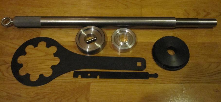

Kjøpte meg noen Bravo-verktøy på ebay som kan være kjekke å ha.
Trenger ikke uttrekker nå da jeg har motor ute så banker bare lageret ut fra innsiden.
Må bore hull i opprettingsverktøyet på et passende sted for å montere installasjonsskiva til gimballager.
Det kommer ikke ferdig boret da hullet skal tilpasses avstand transom-coupler slik at verktøyet går inn i coupler og dermed får ekstra støtte under montering av lageret.
Nye gimballager er av perma-lube type så de trenger ikke den grease seal-skiva foran lageret.
Det følger dessuten med en blindplugg for å sette inn istedenfor smørenippelen på transom.
Husk at den flateste delen av lageret må vende bakover mot drivknuten. Gjelder X/XR-drev spesielt da.
