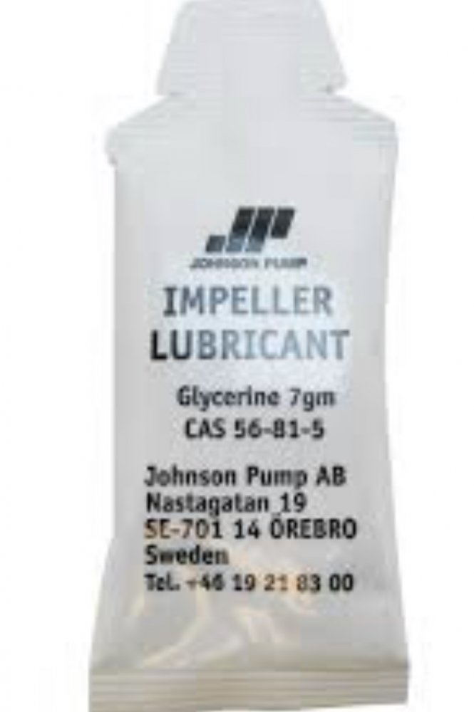

Støtter @Wannskrækk og @Kjeles her.  Når jeg byttet impeller i våres (original fra Yanmar) fulgte det med en liten «tube» med glyserin (se bilde).
På min Yanmar og mange andre, så sitter det Johnson pumper, og således er det Johnson impellere som er «original» impellere til disse (f.eks er den impelleren som selges til min Yanmar som original i Yanmar-eske merket med «Johnson 1028b»)
Det er Johnson som gir anbefalingene om smøring ved montering så vidt jeg har forstått, og der er det presisert ganske tydelig at man ikke skal bruke andre smøremidler enn Glyserin både på impeller og o-ringer. Derfor følger også glyserinen med når man kjøper «original» impeller.
