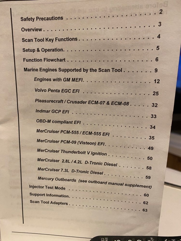

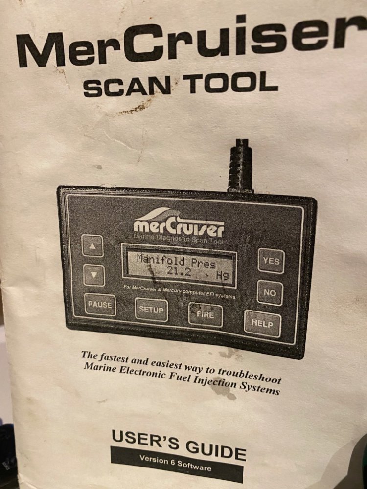

Teerex Svart 24.Mai.2021 Link til dette innlegget Svart 24.Mai.2021 Samon340 skrev for 1 time siden: Hei. Har du fått noe fornuftig enkel svar på dette spm?? For komplett diagnose er det nok kun Mercury CDS som funker på QSD-motorene, og det er jo forbeholdt forhandlere. Rinda Scan Tool funker bare på de svarte motorene dessverre. Men et eller annet sted i verden finnes det kanskje en løsning, det gjør det jo for det meste her i verden. Sitér dette innlegget Windy 27 CC/HT -84. 4,2 D-tronic 250 HK -98. Bravo 3X 1,81 20P. 30 knop (under evig reparasjon) Navette S540 -10 med Mercury F115 2,1 liter -15, 8 HK Tohatsu 2-takt -03 BSA A65L Lightning -69, Triumph Street Twin 900 -16 BMW X5 30d -13, Jeep Grand Cherokee 3,1TD -00, Audi 100 GL5E -78 Link to post
