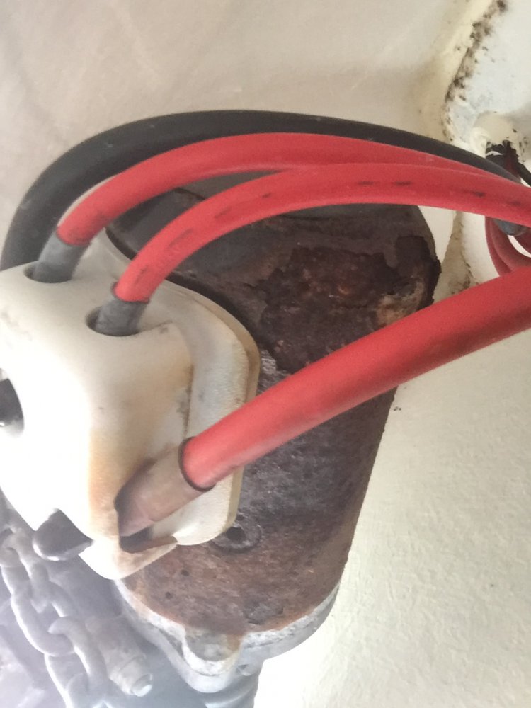

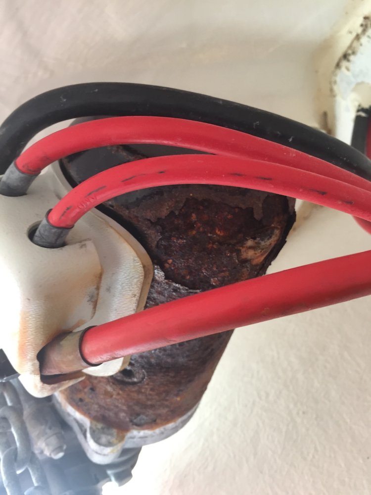

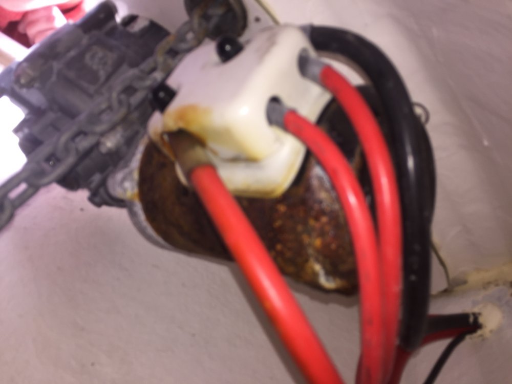

Sofia 1030 Svart 15.August.2019 Link til dette innlegget Svart 15.August.2019 Låner denne tråden. Jeg har en Engbo Maxi 33 fra 2012 med kjetting som har sluttet å fungere. Vinsjen ble muligens kjørt noe hardt da en seilbåt var i fare for å treffe min båt. Sikring gikk. Byttet sikring, men vinsjen er like død. Har byttet batteri fjernkontroll og sjekket kontrollenhet som lyser grønt. Har også forsøkt å kjøre vinsjen fra kontrollenhet uten respons. Har kontaktet Sleipner og fått to mulige feil, enten er elektromotor defekt eller så er det feil på transistor/kontrollboks. Har sjekket at det er strøm frem til motor. Vinsjen sitter fremme og motor er vanskelig tilgjengelig. Bilde tatt med mobil viser at den er rusten. Skal være mulig å fjerne motor ved å løse ut to umbracoskruer. Er det noen som har noen tips til hva jeg kan gjøre for å finne ut av dette. Vinsjen har fungert problemfritt frem til nå. Er nok veldig utsatt for korrosjon/saltvann. Båten brukes hele året, men burde vel holde mer enn 7 år. Sitér dette innlegget Link to post

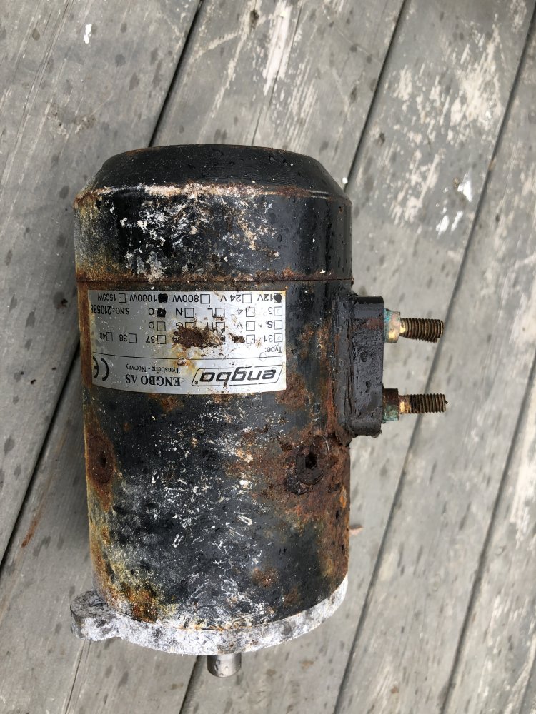

Sofia 1030 Svart 20.August.2019 Link til dette innlegget Svart 20.August.2019 Feilen er funnet. Defekt elektromotor på grunn av korrosjon og rust. Jeg har ikke tidligere hatt vinsj foran og var ikke oppmerksom på ferskvannspyling og innsetting med korrosjonshindrebde middel. Noe av årsaken er at elektromotoren lå skjult under en luke som ikke kan åpnes. I sør er det jo mest vanlig med vinsj bak og der er det vel lettere å komme til. Sitér dette innlegget Link to post

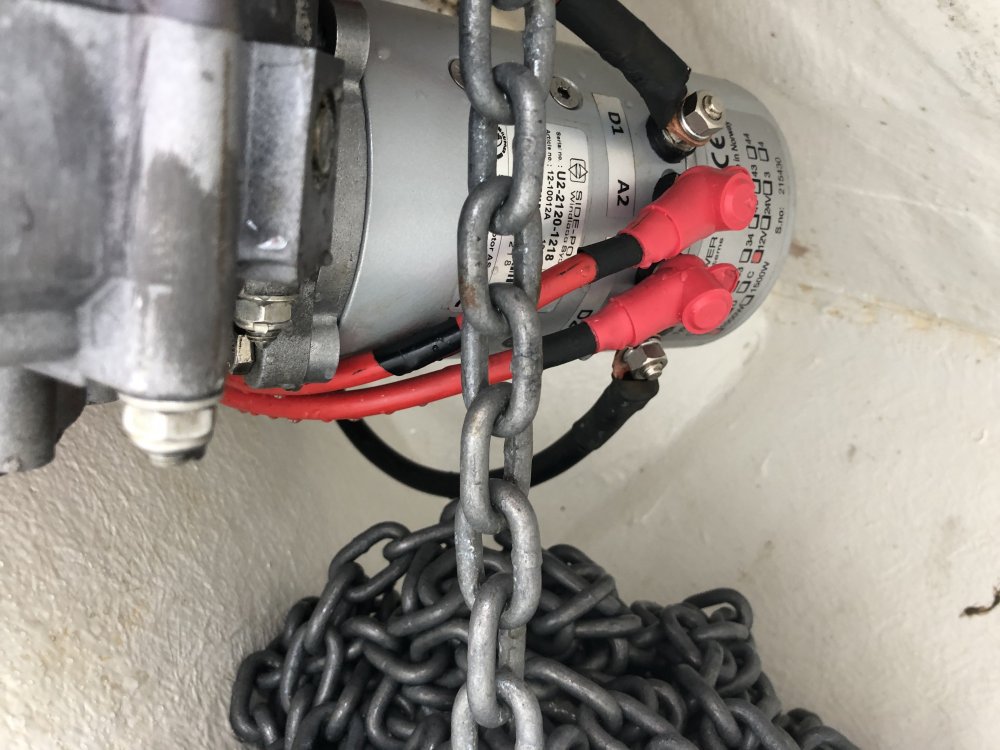

Sofia 1030 Svart 29.August.2019 Link til dette innlegget Svart 29.August.2019 Ny elektromotor installert på JH Motor og vinsjen fungerer som den skal. Den nye motoren fra Sleipner virker bedre beskyttet, men har fått erfare at det er viktig med ferskvann skylling og beskytte med marin spray eller lign. Se bilde av motor tatt ut og ny installert. Sitér dette innlegget Link to post
